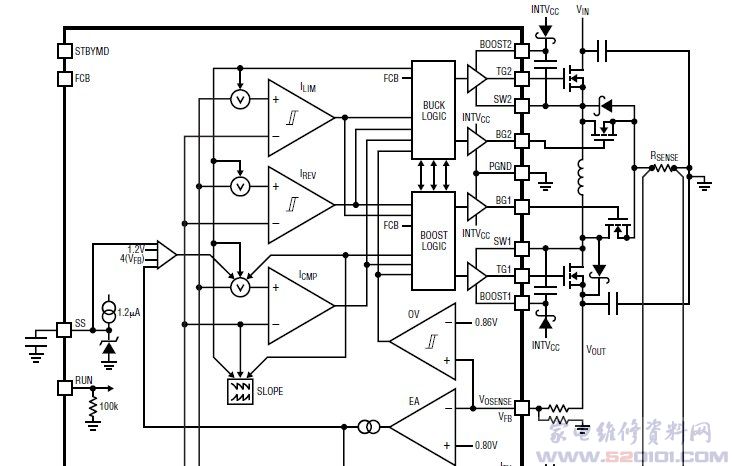

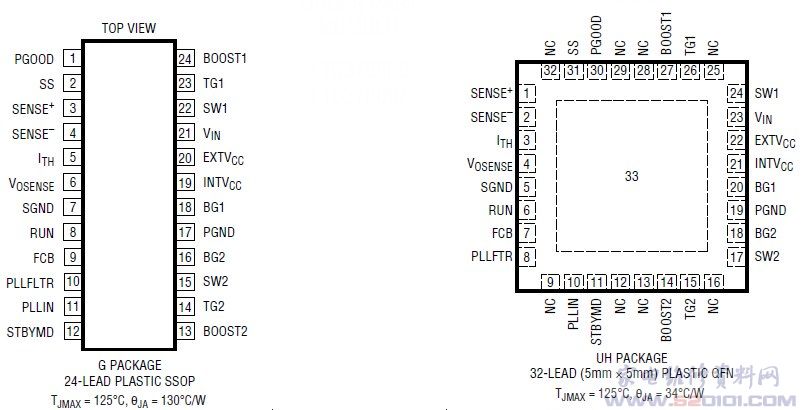

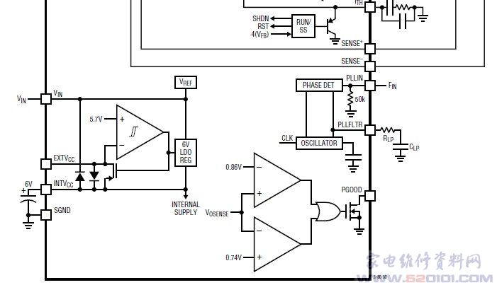

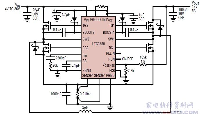

概述:LTC3780采用了24引线SSOP封装。可选择的200kHz至400kHz固定频率工作,并可用其锁相环(PLL)在同样范围内同步至外部时钟。其4V至36V的宽输入范围、0.8V至30V的输出范围和在工作模式之间的无缝转换使该器件非常适用于军事、汽车和电池供电型的系统。采用一个专有的电流控制架构,在降压或升压模式实现恒定频率工作,并具有强大的片上MOSFET栅极驱动器。该器件在所有工作模式时都提供了过压、过流和短路情况的故障保护。输出电压接通时间可以用该器件的可编程软启动来调节。电源良好输出指示了输出电压是否稳定。在轻负载时用户可以选择连续、脉冲跳跃和突发模式(BurstMode?)工作,这可以安全地为预偏置负载供电。
