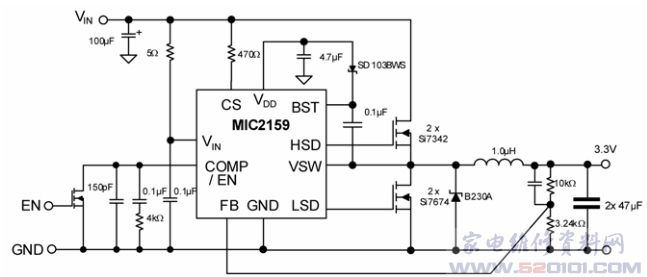

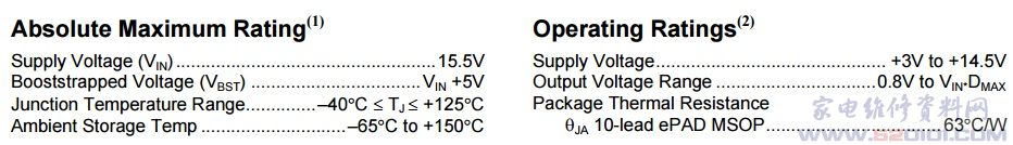

概述:MIC2159采用引脚少、小型化、耐热 ePAD MSOP-10封装.在3伏特到14.5伏特的宽输入电压范围内运作,因而该装置可以为使用3.3伏特、5伏特和12伏特电源总线的系统配置降压电压。最低输出电压为0.8伏,可供新一代中央处理器、DSP、FPGA和ASIC使用。MIC2159在400KHz下运作,可使用尽可能小的外部元件,实现最高水平的转换效率,特别是在高输出电流应用中。采用了专有的自适应栅驱动技术,可降低MOSFET贯通电流,使效率达到95%以上。可以通过高侧N-ChannelMOSFET取样电流,因而无需配置昂贵的检流电阻器,这样可以大大节省成本。能维持电流限制精度,因为限流电路具有正的温度系数,可以跟踪外部MOSFET导通电阻的增加。另外,内置了软起动电路,可降低起动电流,同时无需外部软起动电容。
