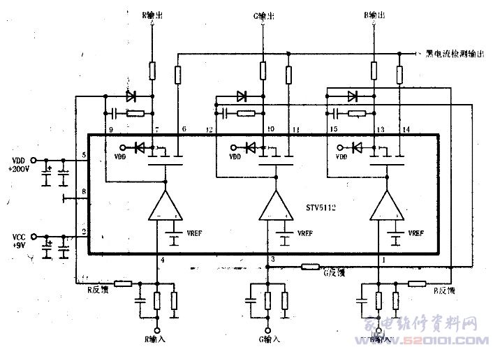

概述:STV5112为15脚封装,双电源供电方式,内部具有三个放大器用于视频信号放大,具有暗电流输出功能,外部接一个保护二极管。
二、STV5112在海信TC2911G彩电上的测试数据
| 脚号 | 功能 | 电压(V) | 脚号 | 功能 | 电压(V) |
| 1 | 蓝基色信号输入 | 2 | 9 | 红基色反馈输出 | 172 |
| 2 | 低压供电8V | 8 | 10 | 绿基色驱动输出 | 172 |
| 3 | 绿基色信号输入 | 2 | 11 | 绿阴极电流 | 5.7 |
| 4 | 红基色信号输入 | 2 | 12 | 绿基色反馈输出 | 172 |
| 5 | 高压供电200V | 195 | 13 | 蓝基色驱动输出 | 158(蓝背景) |
| 6 | 红阴极电流 | 5.7 | 14 | 蓝阴极电流 | 6.2 |
| 7 | 红基色驱动输出 | 172 | 15 | 蓝基色反馈输出 | 172 |
| 8 | 接地 | O |
