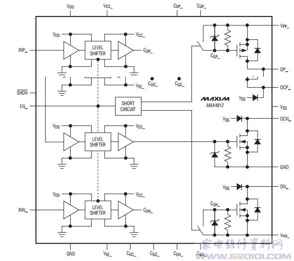

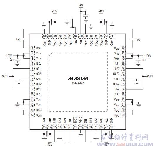

概述:MAX4812提供7mm x 7mm、56引脚TQFN封装,采用一路高达+220V的正电源、一路低至-200V的负电源或两路±110V电源供电。提供无过压保护的脉冲输出。用一路高达+220V的正电源、一路低至-200V的负电源或两路±110V电源供电。具有脉冲发生器和钳位输出过压保护功能。可从低电压逻辑输入产生高压、高频的单极性或双极性脉冲。这些双路脉冲发生器具有独立的逻辑输入、独立的高压脉冲发生器输出,并带有有源钳位以及独立的高压电源输入。
高压输出具有9Ω输出阻抗、有源钳位具有27Ω阻抗。高压输出可确保提供1.3A输出电流。
所有器件的每个通道控制采用三种逻辑输入,用于控制正、负脉冲和有源钳位。另外还包括两路独立的使能输入。禁止EN可确保在电源快速斜坡上升期间输出MOSFET不会意外地开启。这样在脉冲模式之间允许更快的斜坡上升时间和更短的延时。低功耗关断模式将电源功耗降低至小于1&mICro;A。所有数字输入均与CMOS电平兼容。
一、MAX4812功能和特点
高度集成的高压、高频单/双极性脉冲发生器
9Ω输出阻抗以及1.3A (最小值)输出电流
27Ω有源钳位
脉冲发生器和钳位过压保护(MAX4812/MAX4812)
0至+220V单极性或±110V双极性输出
匹配的上升/下降时间和匹配的传输延时
CMOS兼容的逻辑输入
56引脚、7mm x 7mm、TQFN封装
