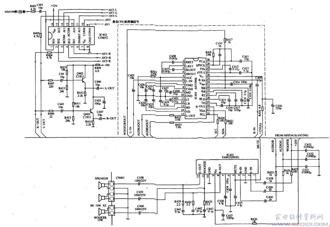

二、TA8425电路原理
以创维5N10机芯伴音电路为例,从TA8425的(1)、(2)、(4)脚输入的重低音信号和L、R声道音频信号,经内部的功率放大器放大后,分别从(11)、(12)、(8)脚输出,经电容C440、C438、C439耦合,推动重低音和左右声道扬声器发出声音。TA8425的(5)脚为静音控制端,由CPU的(25)脚进行控制。
