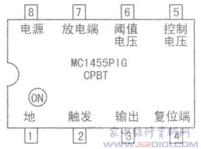

概述:MC1455PIG采用8脚封装,工作电压范围从+4.5V~+16V.定时时间从几微秒到几个小时。工作在非稳态和单稳两种模式。占空比可调。输出电流可达200mA,功耗15mW左右。可驱动多个TTL。极高的温度稳定性,最大工作频率500kHz等。
一、MC1455PIG引脚功能
