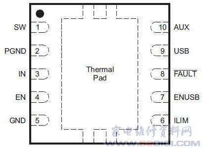

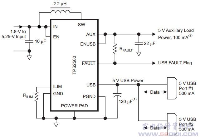

概述:TPS2500采用10引脚SON封装,输出流限可通过外部电阻器在最低130mA至最高1400mA的范围内进行编程,从而可实现单个器件支持2个USB端口。

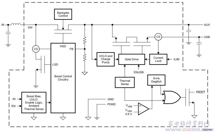

该板载开关稳压器是一款高效同步升压转换器,可针对典型USB电流范围内的3.3V输入电压提供超过94%的效率。
一、TPS2500功能和特点:
·集成升压转换器与开关,可节省空间并优化设计方案;
·专为单体锂离子电池应用优化1.8~5.25V的宽泛Vin;
·辅助5.1V输出,无需额外5VDC/DC电源;
·限流范围介于0.13~1.4A之间,是USB供电应用的最佳电流范围。
