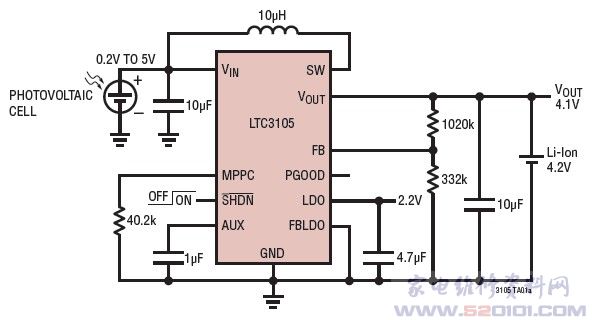

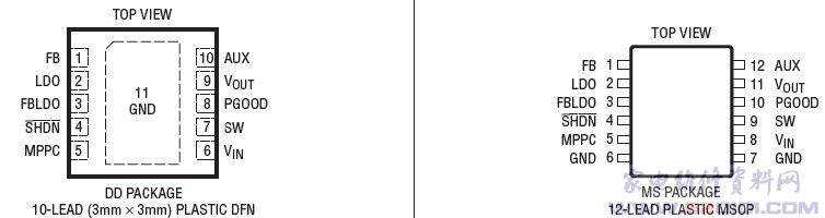

概述:LTC3105采用10引线3mmx3mmDFN或MSOP-12封装。具最大功率点控制功能及 250mV 启动电压的 400mA 升压型 DC/DC 转换器。 可在输入电压低至 200mV 的情况下工作。250mV 启动能力和集成的最大功率点控制器 (MPPC) 使得能够直接从低电压、高阻抗的替代型电源来运作。
由 AUX 引脚供电的 6mA LDO 负责在主输出处于充电状态的情况下为外部微控制器和传感器提供一个稳定电源轨。在停机模式中,IQ 减小至 4μA,而集成的热停机功能电路则可保护器件免遭过热故障的损坏。

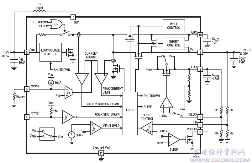

一、LTC3105功能和特点:
低启动电压:250mV
面向高阻抗电源的最大功率点控制
宽VIN范围:0.2V至5V
辅助6mALDO稳压器
突发模式工作:IQ=22uA
输出断接和浪涌电流限制
可在VIN>VOUT时工作
防振铃控制
软启动
自动功率调节
电源良好指示器
