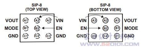

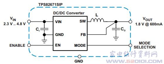

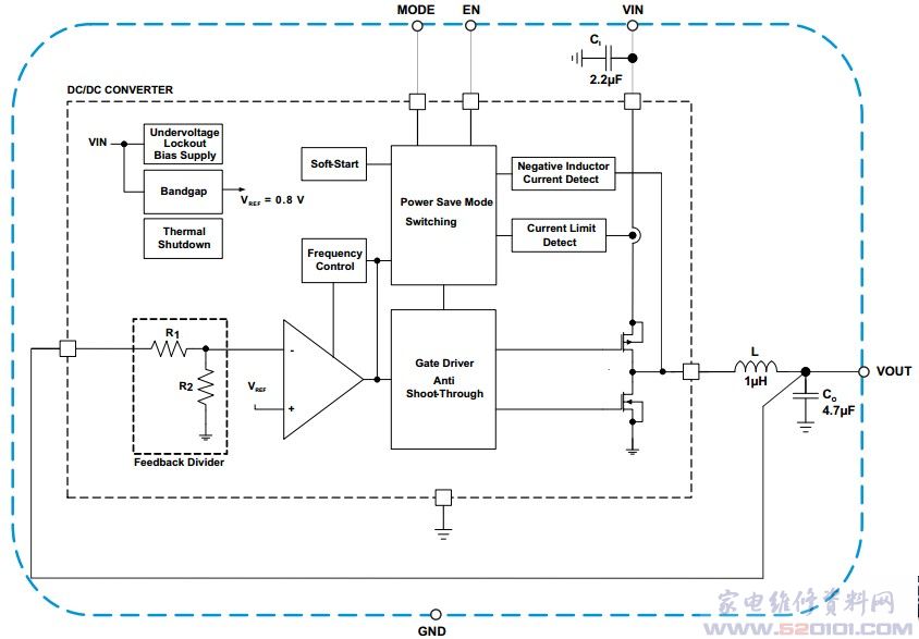

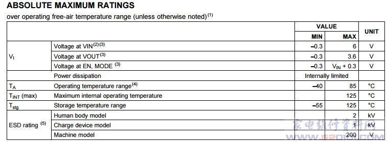

TPS82671的主要特点是:集成了电感器与无源器件。在6.7 mm2的占位面积上有600mA负载的电流能力,即电流密度为90mA/mm。在基板上嵌入了DC-DC转换器。
该稳压器有3个引脚可用;开关频率为5.5MHz;输入电压为2.3~4.8V,工作时静态电流为 17μA,效率在90%以上。采用了展频技术和PWM抖频。还具有高PSRR、低纹波和省电模式。
