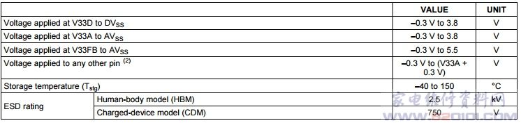

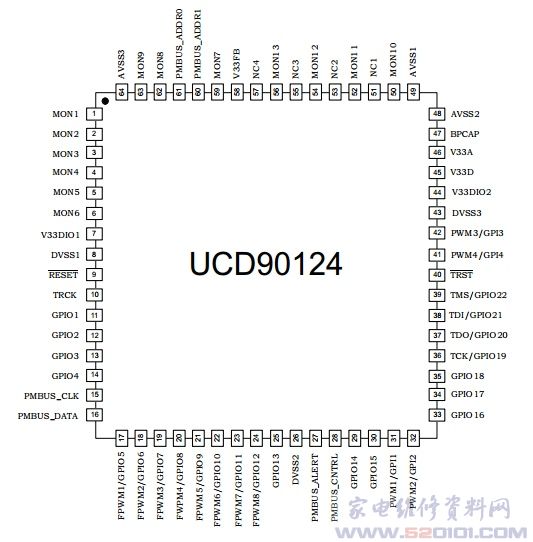

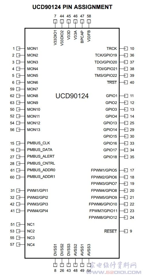

概述:UCD90124采用 VQFN-64封装。
一、UCD90124功能和特点:

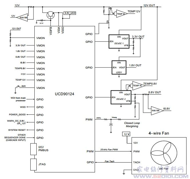

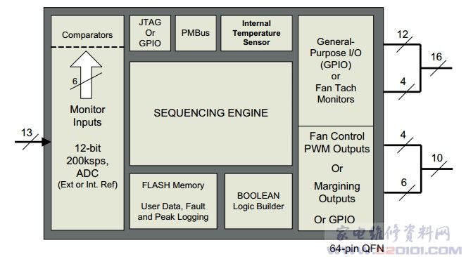

可对多达 12 个电源进行排序与监控,同时还可对多达 10 组电源轨进行裕度调节;
· 可对单个器件中多达 4 个风扇进行电源管理与监控;
· 具有内建温度控制算法,可自动调节基于 5 个可配置温度区域的风扇转速,设计人员或者可使用运行于外部主机处理器的温度控制算法并通过I2C 命令调节所期望的风扇转速。该智能系统散热管理有助于降低系统噪声,延长风扇使用寿命;
· 自动校准功能可自动确定风扇的开启与关闭,并最大限度地提高占空比,从而使设计人员能够计算运行速度,同时应对影响风扇转速的环境变化;
· 可产生多达8个可配置频率范围介于15.259 kHz 到125 MHz,相移范围介于0到 360度的时钟,进一步简化开关模式下的同步电源供电。
