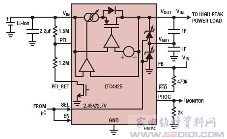

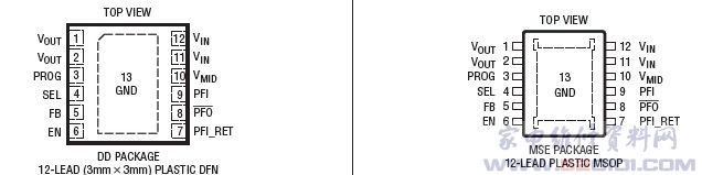

概述:LTC4425采用两种紧凑的耐热增强型封装:12引线扁平(0.75mm)3×3mmDFN封装和12引线MSOP封装。在-40℃至+85℃的工作结温范围内工作有保证。

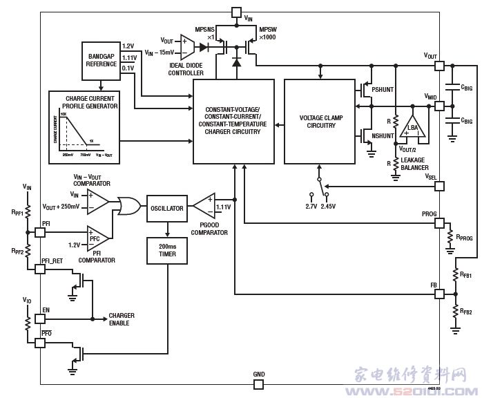

该器件采用具热量限制的线性恒定电流 - 恒定电压 (CC-CV) 架构,从锂离子/聚合物电池、USB 端口或其它 2.7V 至 5.5V 的电流受限电源,将两节串联的超级电容器充电至可编程的输出电压。
具有两种运行模式:充电电流曲线 (典型) 模式和 LDO 模式。在充电电流曲线模式时,该器件将超级电容组的顶端充电至输入电压 VIN,所用的充电电流与输入至输出电压之差的变化相反,以防止产生过大的热量。LDO 模式将超级电容器组充电至外部设定的输出电压,所用充电电流是固定的,而且也是外部可编程的。充电电流可用电阻器编程至高达 2A (峰值为 3A),而且每个电容器都通过内部并联 (可选 2.45V/2.7V) 而受到保护,以防过压。内置的电流受限理想二极管具有极低的 50mΩ 导通电阻,以防止 VIN 向后驱动,从而使该器件非常适用于多种大峰值功率电池和 USB 供电的设备、工业PDA、便携式仪表和监视设备、功率计、超级电容器备份电路以及 PC 卡/USB 调制解调器。
