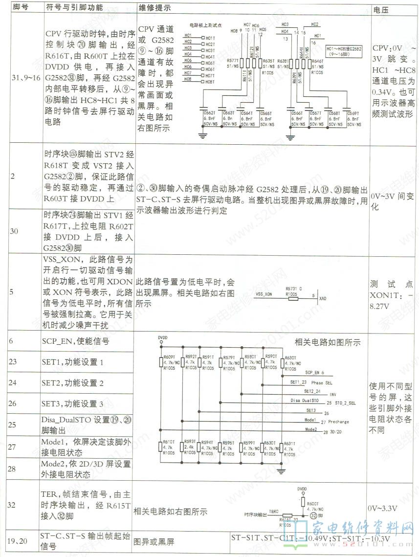

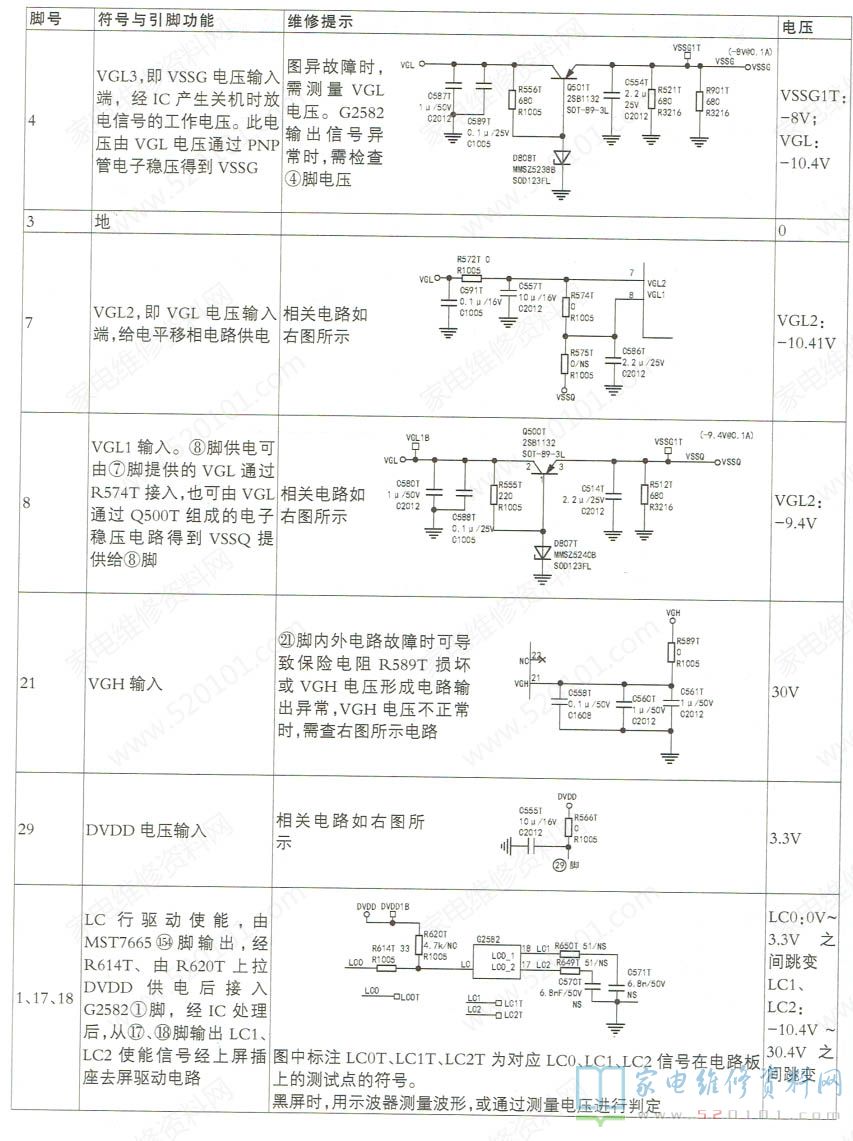

概述:G2582是一款电平转换Levelshifter模块,TCON部分中定时管理器接收主板主芯片送来的LVDS信号,经定时管理芯片MST7665处理后,除输出图像数据信号去源驱动电路外,还将产生控制屏行列驱动器工作的控制信号,这些信号是:行控制信号STV (门驱动起始信号)、CPV(行驱动时钟)、LC(屏GOA行驱动部分工作的使能信号或LC1/LC2屏GOA部分工作的使能信号)、TER (帧结束信号)、ST_C (帧起始信号)、HC1~HC8(行控制信号)等。这些信号因时序处理芯片驱动电平是oV(低电平)或3V(高电平),而TFT电极驱动电压通常在20V以上或-5V以下。此时序块输出的信号需作电平转换,如该资料介绍的G2582块,它分别需要VSSQ屏关断时的电压、VSSG电压(用于关机时屏放电信号的工作电压)、VGL、DVDD和VGH电压等供电。表1是G2582脚功能与维修相关数据。
一、G2582引脚功能数据
