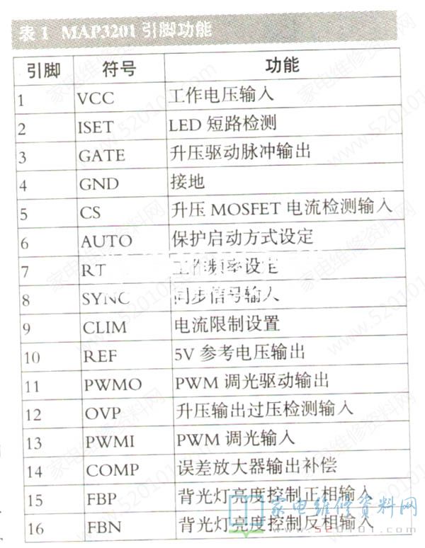

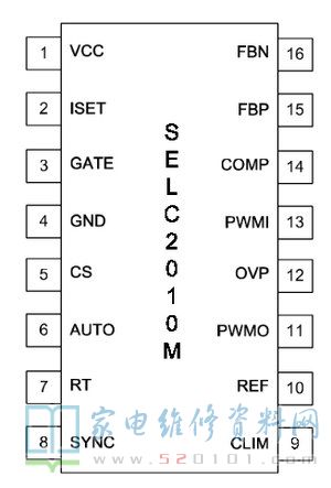

二、MAP3201引脚功能

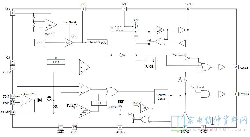

三、MAP3201内部方框图

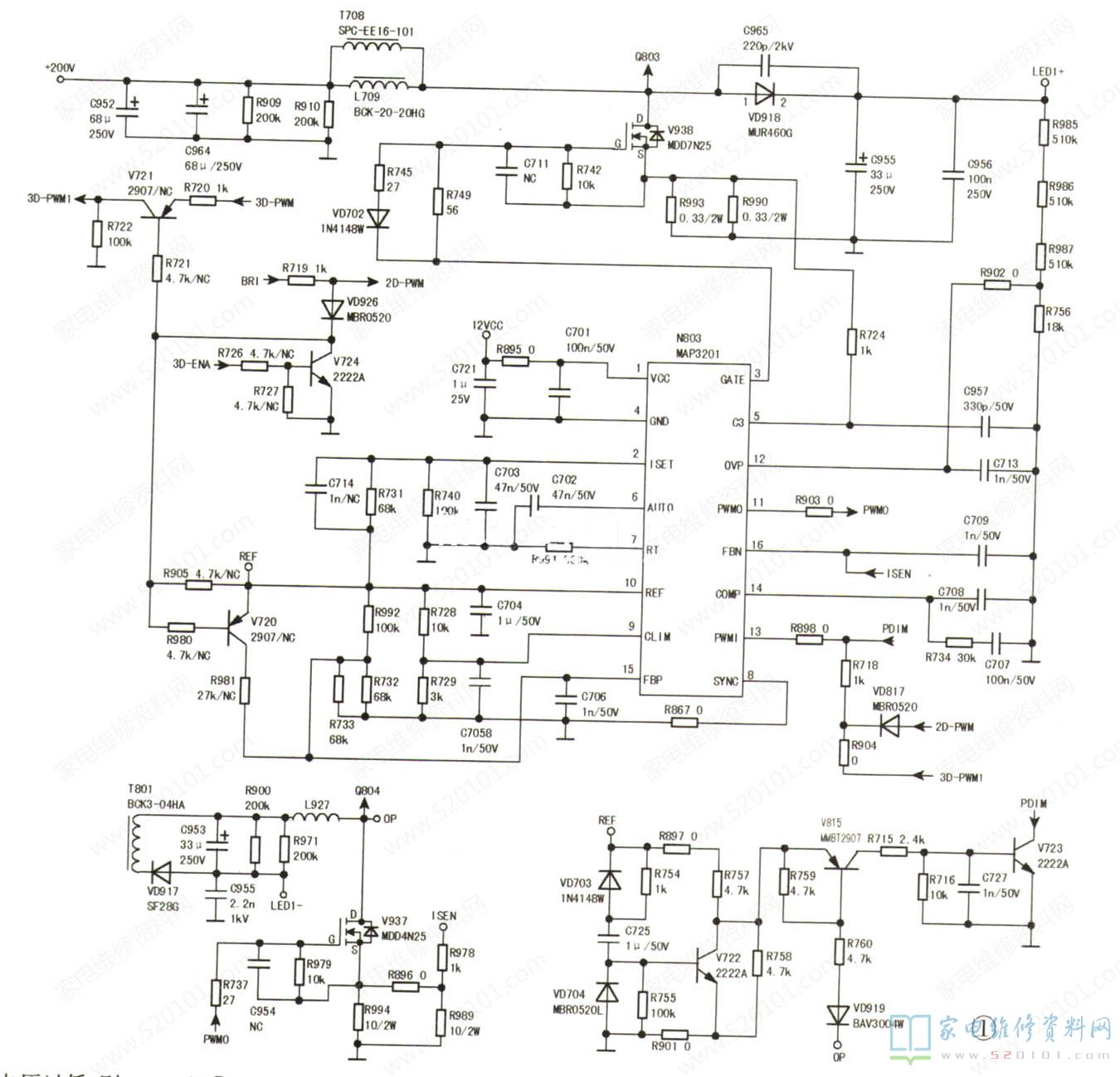

四、MAP3201典型应用电路(在海信液晶RSAG7.820.5482电源板上)
上图是RSAG7.820.5482二合一电源板电路图,该板主要由升压电路与恒流控制电路组成:振荡与控制电路MAP3201(N803 )、升压输出电路开关管V938、储能电感T708/T709、续流管VD918、输出滤波电容C955、C956为核心组成升压电路,将200V供电提升后,为LED背光灯串正极供电;N803的11脚和外部的开关管V937组成的恒流控制电路,对LED背光灯串的负极电流进行调整和控制,达到对LED恒流进行控制的目的。

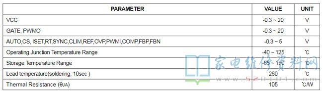

五、MAP3201极限电气参数
