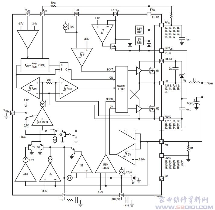

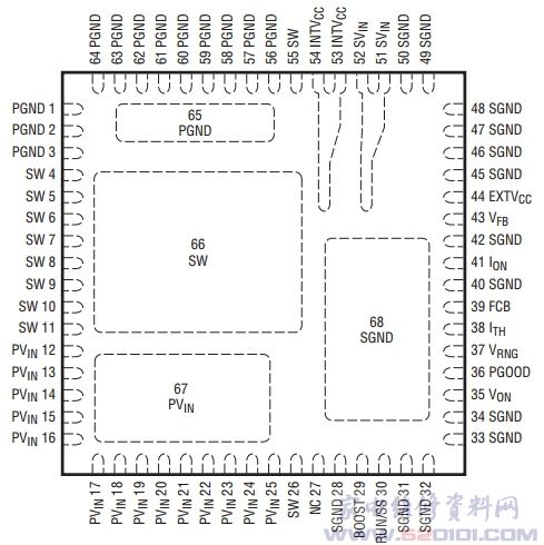

概述:LTC3610采用9mm×9mm64引脚QFN封装。
一、特点:
·12A输出电流

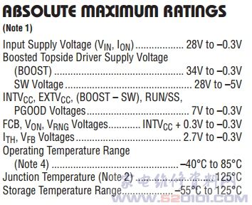

·宽VIN范围:4V至24V(绝对最大值为28V)
· 内部N沟道MOSFET
·高效率:高达95%
·真正电流模式控制
·为高降压比而优化:ton(MIN)≤100ns
·极快的瞬态响应
·用陶瓷COUT可稳定
·±1%、0.6V电压基准
电源良好输出电压监视器
·可调接通时间/开关频率
·可调限流值
·可编程软启动
·输出过压保护
·可选短路停机定时器
·低停机IQ:15uA
