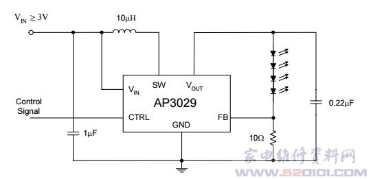

概述:AP3029采用贴片6脚封装。

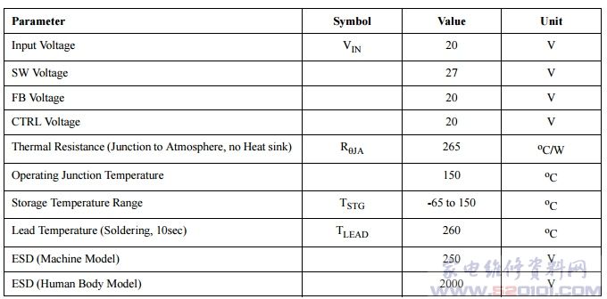

可从2.5V到16V,大部分同类产品的输入电压最高只有6V,这样可以使系统的使用范围更广泛。

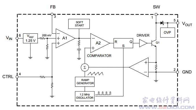

正常工作时采用输出恒定电流控制模式,它的输出电流是通过内部的基准电压和外部的反馈电阻来控制。内部的基准电压较低,只有200mV,这在一定程度上降低了驱动损耗,提高了工作效率。
输出电压是由负载WLED的串联个数来决定的,如果输出WLED出现断路情况,会将输出电压自动拑位在27V,实现过电压保护。
内部有软启动功能,在系统启动时,输出电压变得很平滑,且输入冲击电流也得到了限制。通过完善而可靠的保护功能,可以大幅度的提高系统的安全性和实用性。
