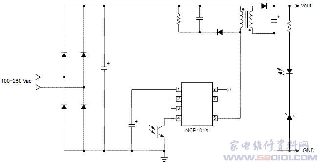

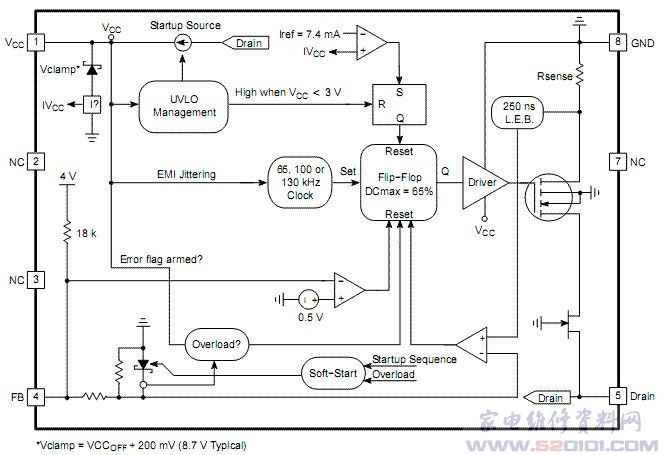

概述:P1014采用8 引脚双列直插式和4引脚SOT-223 封装。它可以和NCP1014、P1014、AP065、TNY266、P1014AP06互换。
一、P1014功能和特点:
●电流模式固定频率工作:65kHz-100kHz-130kHz 仅在低峰值电流下的Skip-cycle工作:无音频噪声 !
●动态自供电,无需辅助线圈
●内部1.0ms的软启动 带有辅助线圈工作的锁存过压保护
●频率抖动从而有更好的EMI特征
●自动恢复的内部输出短路保护使用辅助线圈时有低于100mW的待机功耗
●内部热关闭
