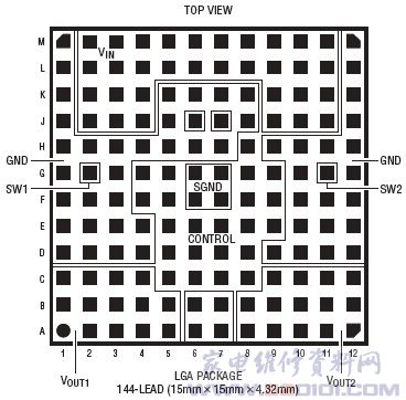

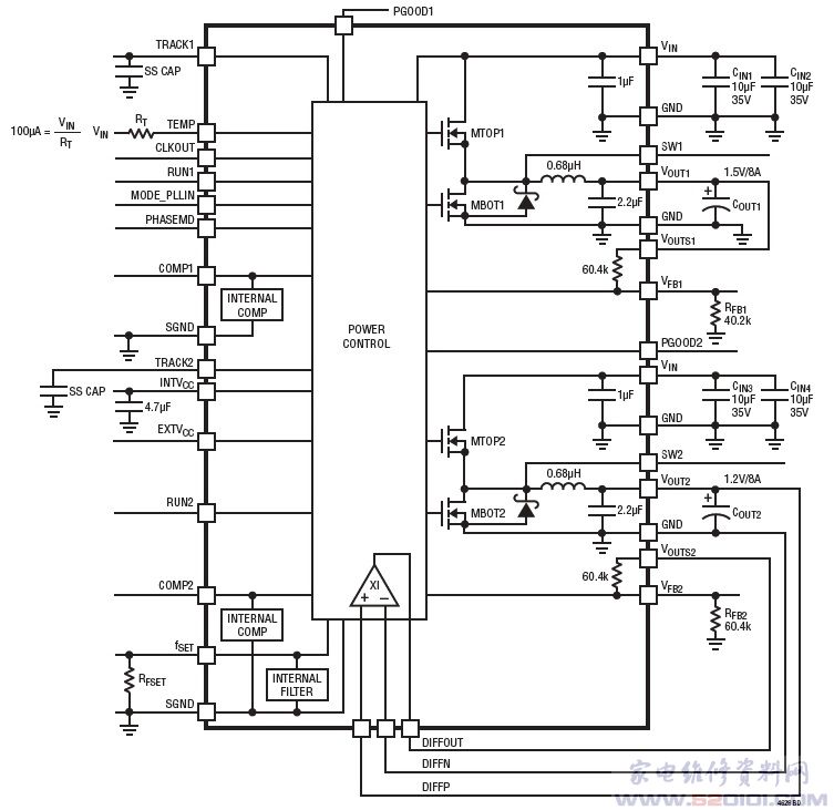

采用15mm x 15mm x 4.32mm LGA 封装。含有两个降压型 8A DC/DC 转换器电路的微型模块 (&mICro;Module®) 稳压器。集成了电感器、MOSFET 和其他必需的组件。LGA 封装的低热阻和高工作效率允许在无气流的 70oC 环境或具 200LFM (每分钟直线英尺) 气流的 86oC 环境中实现从 12VIN 到 1VOUT 的满输出功率 DC/DC 转换。 专为将 4.5V 至 26.5V 的电源电压转换至两个 5.5V 到低至 0.6V 的较低输出电压而设计,并具有令人赞叹的 ±1.5% 总 DC 输出误差以及电压和负载调节性能。每路输出都提供高达 8A 电流。

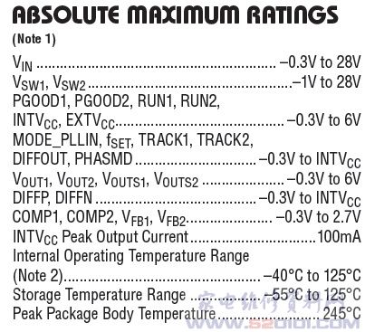

具内部时钟,可实现多相工作,有助于降低所需的大容量电容。此外,这个双路微型模块稳压器含有一个内置的温度二极管,允许用户监视内部温度。跟踪和裕度控制功能在需要各种不同电压轨的复杂系统中简化了电源排序和电压改变。规定在 -40ºC 至 125ºC 的温度范围内工作。

· 双路输出 8A DC/DC 微型模块稳压器
· 4.5V 至 26.5V 输入电压范围
· 0.6V 至 5.5V 输出电压范围
· 跟踪 / 裕度控制和时钟输出
· 内部温度二极管
· 支持并联电流均分 / 多相工作
