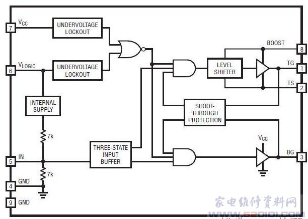

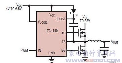

概述:LTC4449采用2×3mm DFN-8 封装,在 -40℃至 125℃的工作结温范围内工作。
一、LTC4449功能和特点:
同步N沟道MOSFET驱动器
4V至6.5V栅极驱动VCC电压
38V最高电源电压
自适应贯通保护
3态PWM输入用于电源级控制
大驱动电流:提供3.2A,吸收4.5A
高端栅极:当驱动3,000pF负载时,8ns上升时间,7ns下降时间
低端栅极:当驱动 3,000pF 负载时,7ns 上升时间,4ns 下降时间
