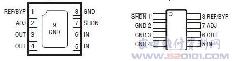

概述:LT3060采用2mm x 2mm DFN-8 和 8 引线 ThinSOT 封装。
