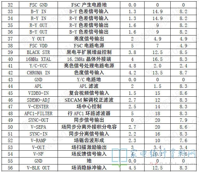

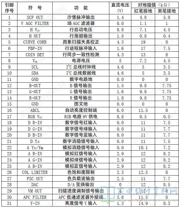

一、TB1227引脚功能与实测电压值
说明:测量机型为海信TF2900DP,万用表型号为MF10型,在线电阻采用R*1k档

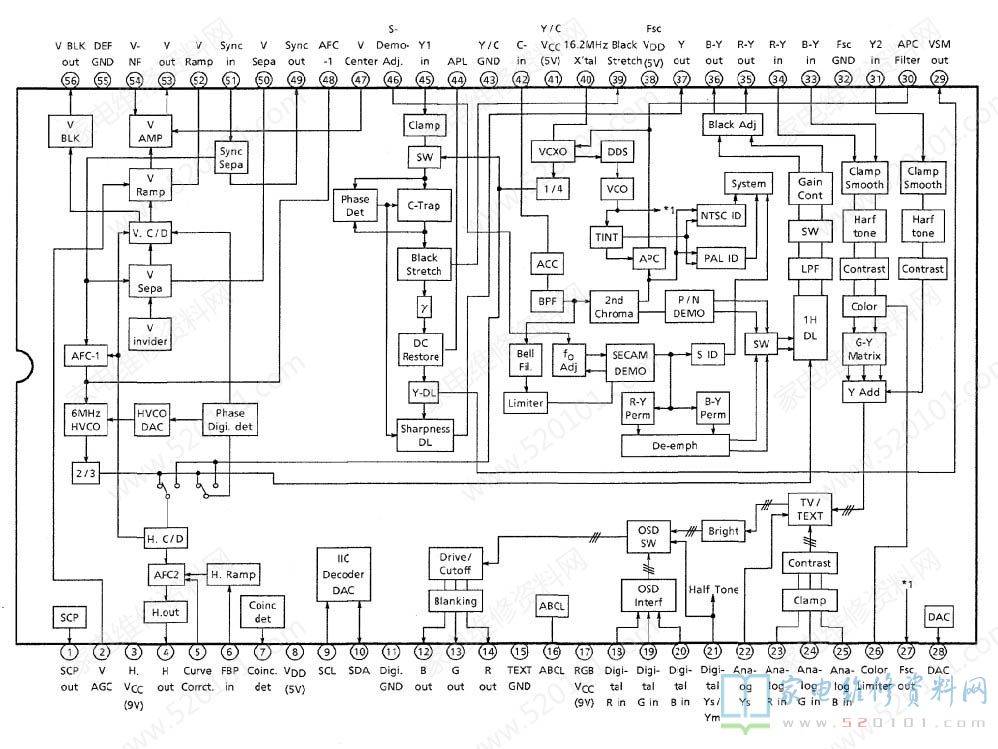

二、TB1227内部方框图
