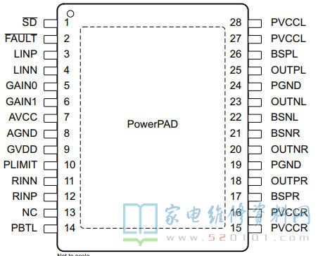

二、TPA3113D2引脚功能
| 引脚 | 功能 | 说明 |
| 1 | SD | 低功耗 |
| 2 | FAULT | 故障标志输出。该脚为高电平时,表示IC短路;该脚为低电平时,表示没有故障。该脚只能报告短路故障;不能报告过温故障。 |
| 3 | LINP | 左声道音频输入正端 |
| 4 | LINN | 左声道音频输入负端 |
| 5 | GAIN0 | 增益选择最低有效 |
| 6 | GAIN1 | 增益选择最高有效 |
| 7 | AVCC | 模拟电路供电 |
| 8 | AGND | 模拟电路接地 |
| 9 | GVDD | 数字电路供电 |
| 10 | PLIMIT | 功率限制设置 |
| 11 | RINN | 右声道音频输入负端 |
| 12 | RINP | 右声道音频输入正端 |
| 13 | NC | 空置 |
| 14 | PBTL | 功率放大器平衡设置 |
| 15 | PVCCR | 右声道功放电路供电 |
| 16 | PVCCR | 右声道功放电路供电 |
| 17 | BSPR | 内接右声道栅极驱动器 |
| 18 | OUTPR | 右声道正极性输出 |
| 19 | PGND | 功放电路接地 |
| 20 | OUTNR | 右声道负极性输出 |
| 21 | BSNR | 内接右声道栅极驱动器 |
| 22 | BSNL | 内接左声道栅极驱动器 |
| 23 | OUTNL | 左声道负极性输出 |
| 24 | PGND | 功放电路接地 |
| 25 | OUTPL | 左声道正极性输出 |
| 26 | BSPL | 内接左声道栅极驱动器 |
| 27 | PVVCCL | 左声道功放电路供电 |
| 28 | PVVCCL | 左声道功放电路供电 |

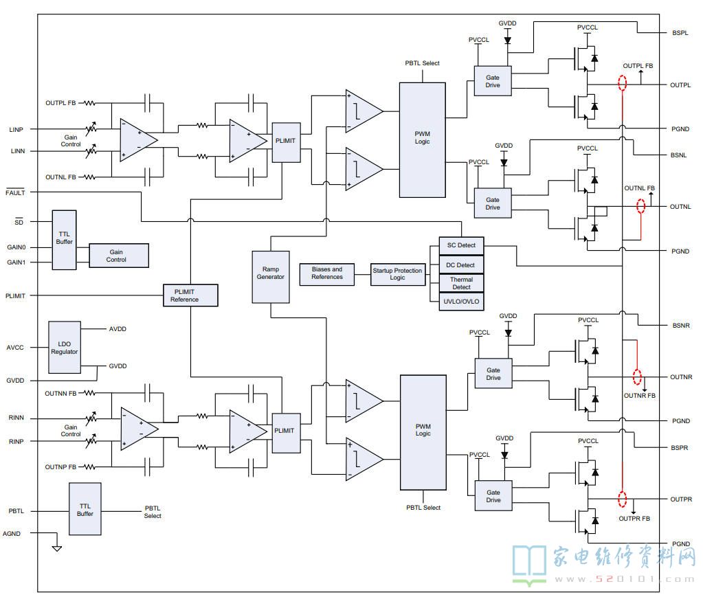

三、TPA3113D2内部方框图

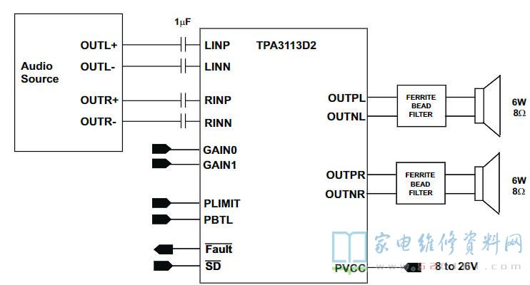

四、TPA3113D2典型应用电路
