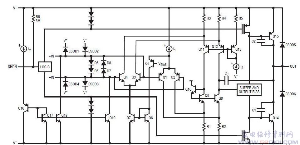

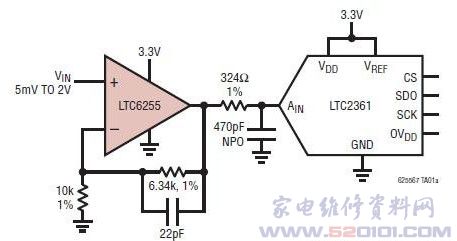

概述:LTC6255采用6引脚TSOT-23封装。提供 6.5MHz 增益带宽积和 1.8V/us 转换率,仅消耗 65uA 电源电流。具有6.5MHz、65uA 的轨至轨输入和输出。这些器件是单位增益稳定的,并可驱动高达 100nF 的容性负载。这些器件在 1.8V 至 5.25V 电源电压范围内工作是有保证。最大输入失调电压在 25°C 时为 350uV,而在 –40°C 至 125°C 时为 700uV。为在商用 (0oC 至 70oC)、工业 (-40oC 至 85oC) 和高温工业 H 级 (-40oC 至 125oC) 温度范围内运行。
一、LTC6255功能和特点:
·增益带宽积:6.5MHz
·-3dB频率(AV=1):4.5MHz
·低静态电流:65uA
·可在采用高达100nF容性负载时保持稳定
·输入失调电压:350uV(最大值)
·输入共模范围包括两个轨
·轨至轨输出摆幅
·CMRR/PSRR:100dB/100dB
·电源电压范围:1.8V至5.25V
·停机电流:7uA(最大值)
·工作温度范围:-40°C至125°C
