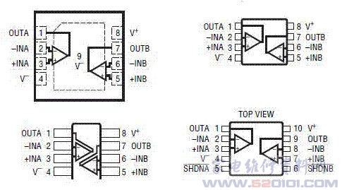

概述:LTC6256采用MS8、2mm×2mmThinDFN、TSOT-23和MS10封装。提供 6.5MHz 增益带宽积和 1.8V/us 转换率,仅消耗 65uA 电源电流。具有6.5MHz、65uA 的轨至轨输入和输出。这些器件是单位增益稳定的,并可驱动高达 100nF 的容性负载。这些器件在 1.8V 至 5.25V 电源电压范围内工作是有保证。最大输入失调电压在 25°C 时为 350uV,而在 –40°C 至 125°C 时为 700uV。为在商用 (0oC 至 70oC)、工业 (-40oC 至 85oC) 和高温工业 H 级 (-40oC 至 125oC) 温度范围内运行。
