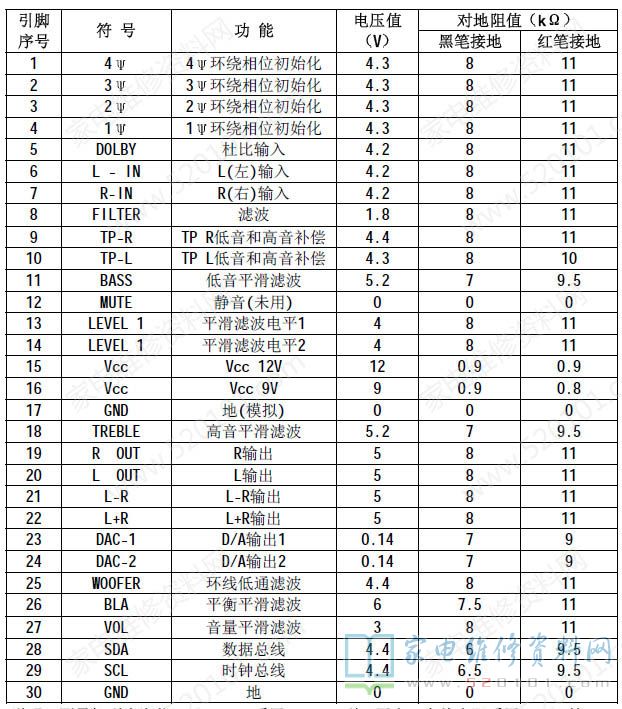

一、TA8776N引脚功能与实测电压值

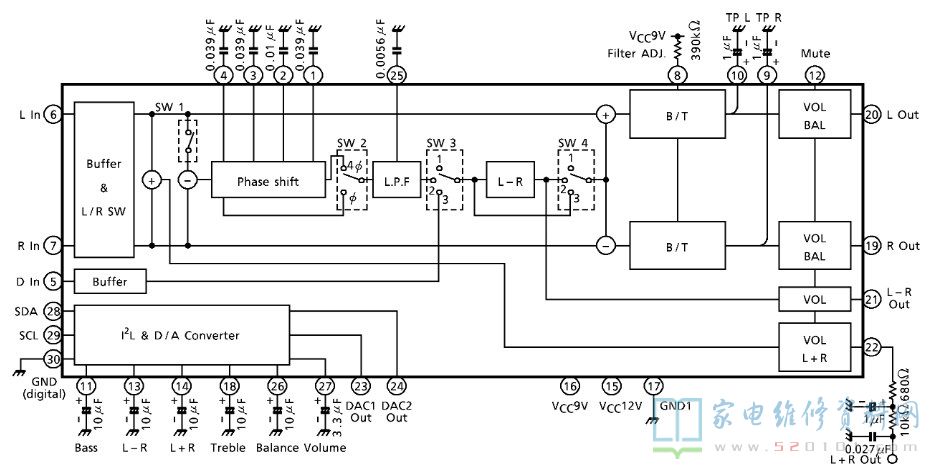

二、TA8776N内部方框图
