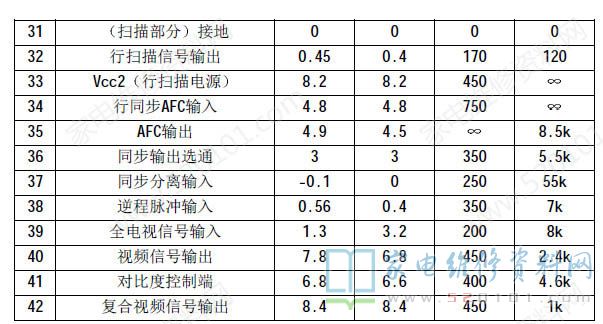

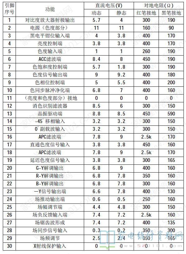

一、TA7698AP引脚功能和实测电压值
说明:测量机型为海信SR5407,采用MF10B型万用表。

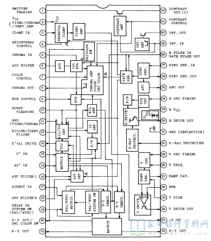

二、TA7698AP内部方框图

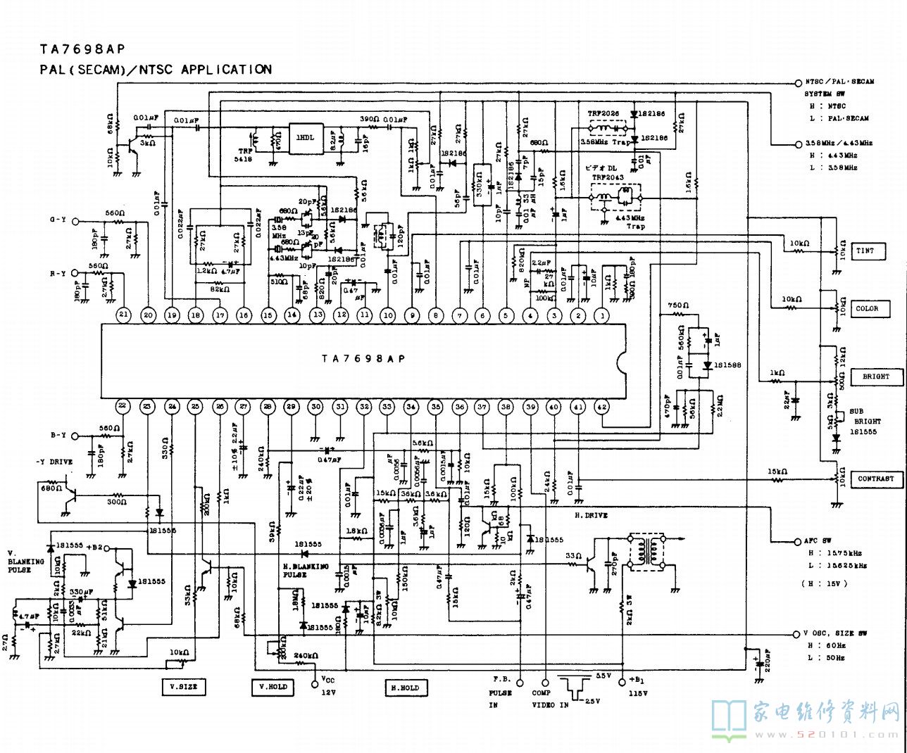

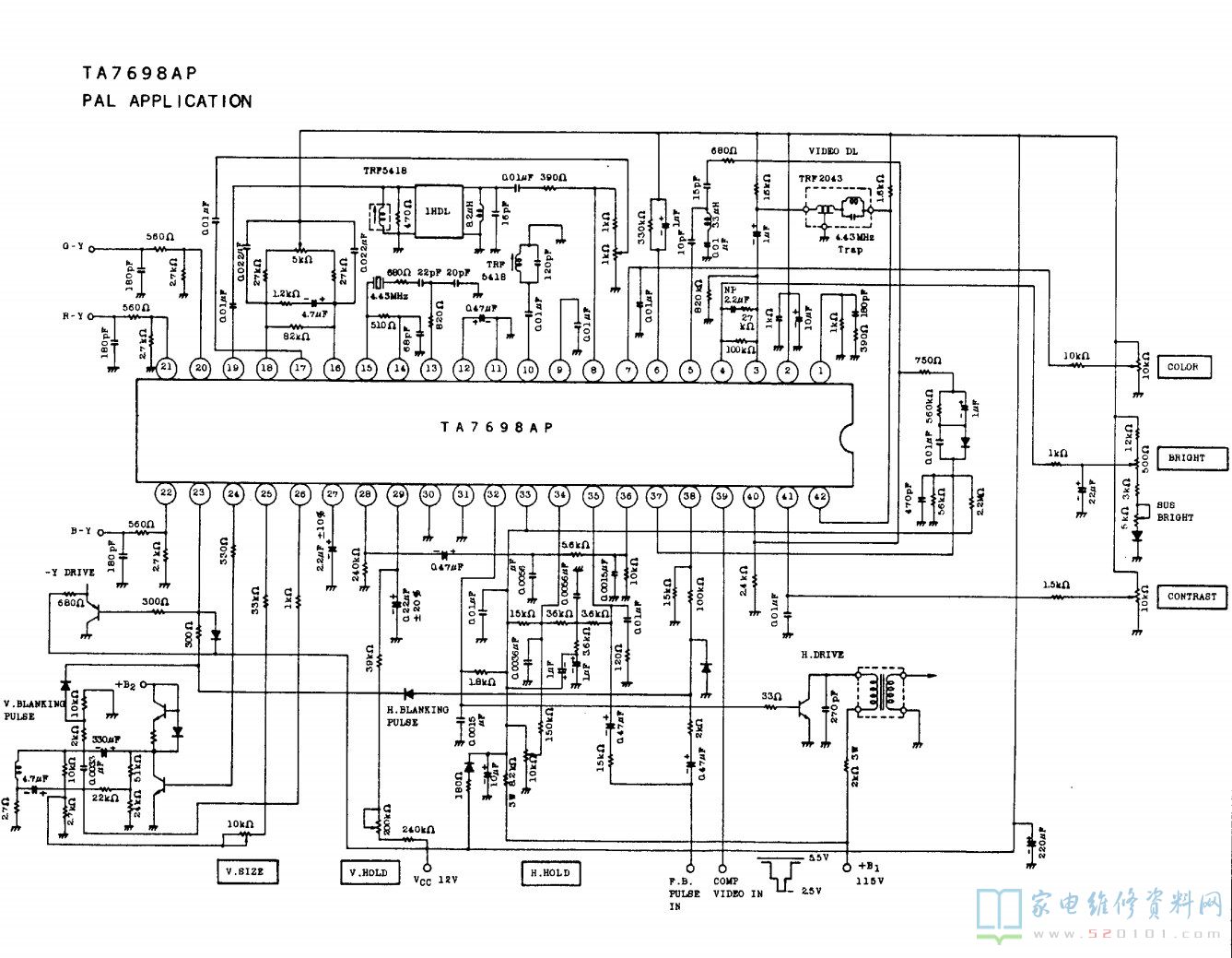

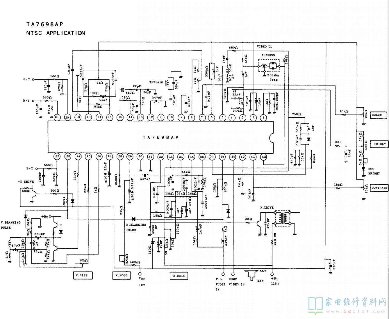

三、TA7698AP典型应用电路
1、SECAM制式应用电路
2、PAL制式应用电路
3、NTSC制式应用电路
