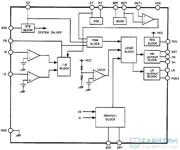

概述:BD9883AF是罗姆半导体(ROHM)出品的一款DC-AC逆变器控制IC芯片,它具备36V高压处理、带半桥的1CH通到控制、灯电流和电压感应反馈控制;通过软启动控制轻松实现排序、带定时器锁的短路保护、欠压锁定、模式可通过备用插脚选择操作或备用模式等功能特点。BD9883AF采用SOP-20引脚封装工艺。

二、BD9883AF内部方框图
