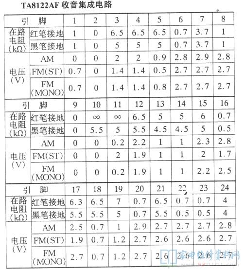

收音集成电路TA8122AF实测数据
2017-09-08作者:中华维修2312评论
