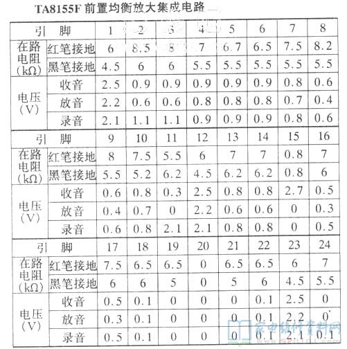

前置均衡放大集成电路TA8155F实测数据
2017-09-08作者:中华维修整理2182评论
