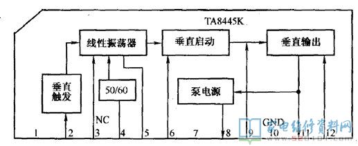

二、TA8445K内部方框图

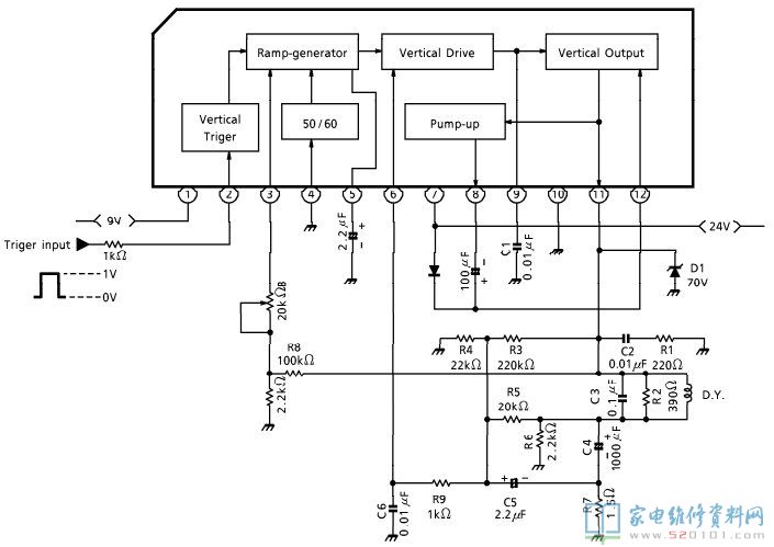

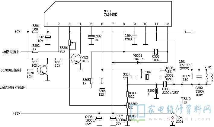

三、TA8445K典型应用电路
