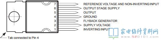

一、TDA8170引脚功能与实测电压
管脚 |
功能 |
电压 |
1 |
反相输入 |
2.6 |
2 |
电源 |
28 |
3 |
泵电源输出 |
0.9 |
4 |
地 |
0 |
5 |
场输出 |
13.7 |
6 |
泵电源输入 |
27.8 |
7 |
正相输入 |
2.7 |

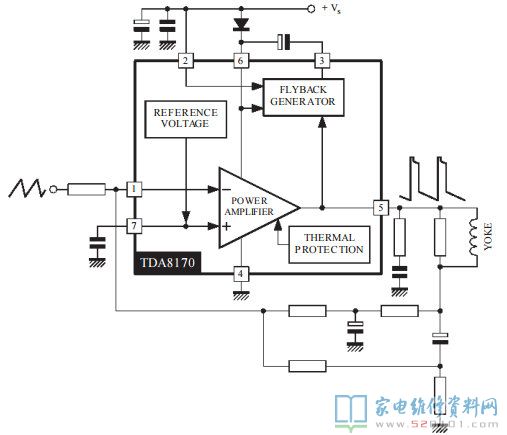

二、TDA8170内部方框图

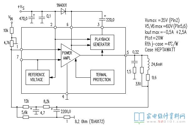

三、TDA8170典型应用电路
