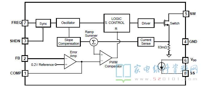

概述:LSP7503是一款升压型DC/DC转换器,用于驱动LED恒定电流。它可以驱动两个或锂离子电池串联更多LED。LSP7503可以工作在640KHz或1.3MHz允许小滤波器解决方案和低噪音,一个外部补偿引脚给用户可以灵活设置环路补偿,允许使用低ESR陶瓷输出电容器。内部软启动功能导致小浪涌电流,可以用编程一个外部电容器。LSP7503器件包括欠压锁定和限流保护防止在输出过载的情况下损坏。

三、LSP7503内部方框图

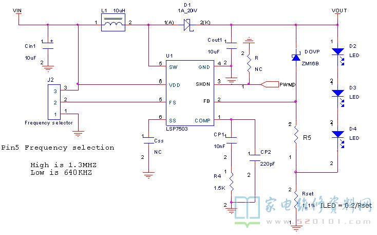

四、LSP7503典型应用电路

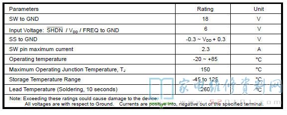

五、LSP7503极限电气参数
