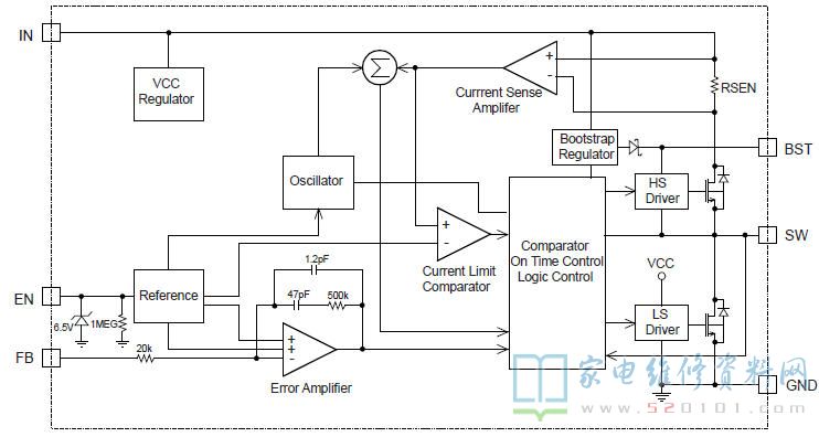

三、MP1470GJ内部方框图

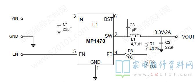

四、MP1470GJ典型应用电路
