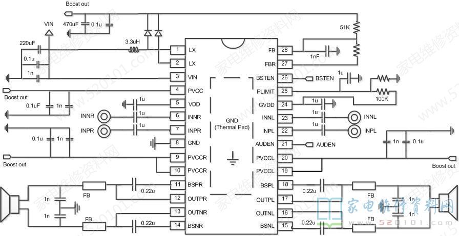

概述:OB6232是昂宝电子出品的一款内置升压电路的双声道D类音频功率放大器,升压电路的输出电压幅度外部可调。可以在3-9V宽供电电压范围内工作,支持单/双节锂电池供电。输出功率可支持双声道各8.5W持续输出(7.4V供电升压到11V8Ω负载),且效率高达85%。采用先进独特的动态驱动控制技术,使OB6232具有完善的EMC性能,输出无需LC滤波。其具有过压和欠压保护,片内过温保护,功放输入直流保护,功放输出端过流保护等功能,使OB6232在一些异常情况也能更安全可靠。 过温保护和功放输出过流保护具有实时侦测的自恢复功能;功放有异常直流输入情况下,功放直流输入保护关闭输出直到重新上电,保护扬声器不被损毁。OB6232采用的TSSOP28封装,封装底部散热焊盘需可靠焊接在PCB上,有效帮助热量耗散。
一、OB6232功能和特性
* 支持8.5W每通道(10%THD+N) ,8?负载,7.4V供电升压到11V条件,且具有较低的温升
* 支持5W每通道(10%THD+N) ,4?负载, 3.7V升压到6.5V供电条件,且具有较低的温升
* 3V to 9V,单/双节锂电池供电
* 内置升压电路
* 升压输出电压幅度外部可调
* 低待机电流
* 97dB信噪比 (1kHz输入, THD+N<1%)
* 输出无需LC滤波器
* 外部可调的功率限制功能
* 固定增益26dB
* 支持单端和差分输入
* 无需额外电路的极小POP/Click声处理
* 完善的EMC性能
二、OB6232引脚功能和典型应用电路
