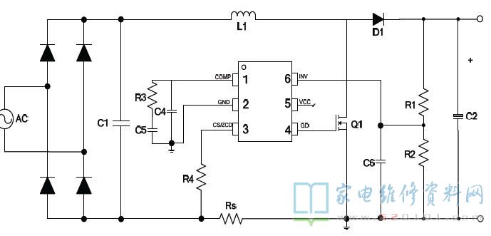

三、OB6566典型应用电路

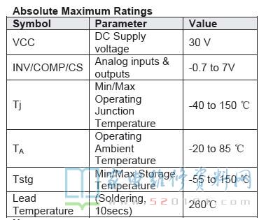

四、OB6566极限电气参数
