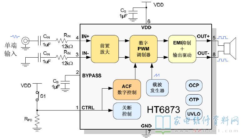

一、HT6873功能和特性
* 专利技术降低内阻和热耗,极大提升功率
Po=3.5 W (VDD=5.0V, RL=4* ,THD+N=10%)
* 优异的全带宽增强EMI抑制性能
a) 辐射水平远在FCC Part15 Class B 标准之下;
b) 对系统中FM收音、模拟电视、CMMB、CDMA和GSM等不同频段敏感模块无干扰;
c) 降低了系统设计难度
* 防削顶失真功能(Anti-Clipping Function, ACF)
a) ACF-Off 模式:不抑制Clipping
b) ACF-1 模式:最大THD+N < 3%;
c) ACF-2 模式:最大THD+N < 10%;
* 全低噪应用,高信噪比(SNR)
* 免滤波器数字调制,直接驱动扬声器
* 卓越的“咔嗒-噼噗”(Click-Pop)噪声抑制性能
* 低关断电流:0.01μA
* 过流保护功能
* 过热保护功能
* 欠压异常保护功能
* 无铅封装,SOP-8

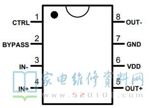

二、HT6873引脚功能
| SOP8L/DFN8L引脚号 | 引脚名称 | I/O | ESD保护电路 | 功能 |
| 1 | CTRL | I | PN | ACF模式和关断模式控制端 |
| 2 | BYPASS | A | PN | 模拟参考电压 |
| 3 | IN- | A | PN | 反相输入端(差分-) |
| 4 | IN+ | A | PN | 同相输入端(差分+) |
| 5 | OUT+ | O | - | 同相输出端(BTL+) |
| 6 | VDD | Power | - | 电源 |
| 7 | GND | Ground | - | 地 |
| 8 | OUT- | O | - | 反相输出端(BTL-) |

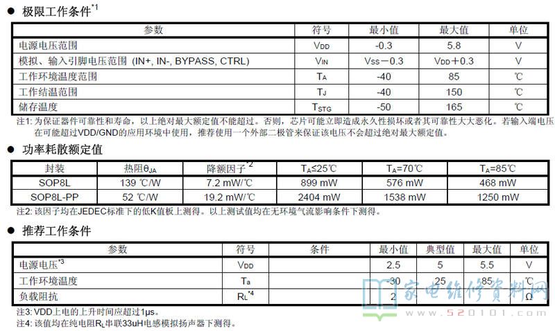

四、HT6873电气参数
