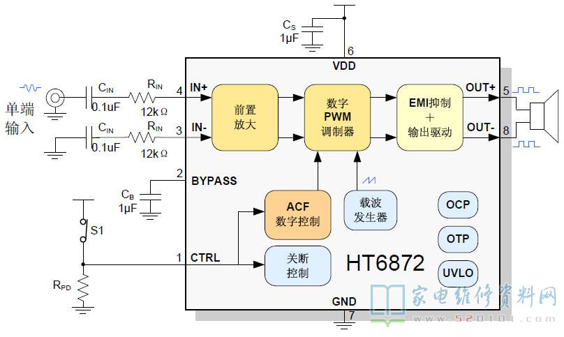

概述:HT6872是一款4.7W防削顶单声道D类音频功率放大器,它是低EMI的,防削顶失真的,单声道免滤波D类音频功率放大器。在6.5V电源,10%THD+N,4Ω负载条件下,输出4.71W功率,在各类音频终端应用中维持高效率并提供AB类放大器的性能。它的最大特点是防削顶失真(ACF)输出控制功能,可检测并抑制由于输入音乐、语音信号幅度过大所引起的输出信号削顶失真(破音),也能自适应地防止在电池应用中由电源电压下降所造成的输出削顶,显著提高音质,创造非常舒适的听音享受,并保护扬声器免受过载损坏。同时芯片具有ACF-Off模式。HT6872具有独有的电磁辐射(EMI)抑制技术和优异的全带宽低辐射性能,辐射水平在不加任何辅助设计时仍远在FCC Part15 Class B 标准之下,不仅避免了干扰其他敏感电路还降低了系统设计难度。其内部集成免滤波器数字调制技术,能够直接驱动扬声器,并最大程度减小脉冲输出信号的失真和噪音。输出无需滤波网络,极少的外部元器件节省了系统空间和成本,是便携式应用的理想选择。此外,HT6872内置的关断功能使待机电流最小化,还集成了输出端过流保护、片内过温保护和电源欠压异常保护等功能。
一、HT6872功能和特性
* 防削顶失真功能(Anti-Clipping Function, ACF)
* 优异的全带宽EMI抑制性能
* 免滤波器数字调制,直接驱动扬声器
* 输出功率
1.40W (VDD=3.6V, RL=4Ω, THD+N=10%)
2.82W (VDD=5.0V, RL=4Ω, THD+N=10%)
4.71W (VDD=6.5V, RL=4Ω, THD+N=10%)
* 卓越的“咔嗒-噼噗”(Click-Pop)噪声抑制性能
* 高信噪比SNR:87dB (VDD=5V, Av=23.5dB)
* 低静态电流
2.64mA (VDD=3.6V, Vin=0V、No load)
3.26mA (VDD=5.0V, Vin=0V、No load)
4.04mA (VDD=5.0V, Vin=0V、No load)
* 低关断电流:0.01μA
* 过流保护及自动恢复功能
* 过热保护功能
* 欠压异常保护功能
* 无铅无卤封装,SOP8、SOP8-PP和WLCSP-9

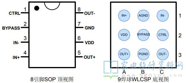

二、HT6872引脚功能
| SOP 引脚号 | WLCSP 焊球号 | 引脚名称 | I/O | ESD 保护电路 | 功能 |
| 1 | C2 | CTRL | I | PN | ACF模式和关断模式控制端 |
| 2 | B2 | BYPASS | A | PN | 模拟参考电压 |
| 3 | C1 | IN- | A | PN | 反相输入端(差分-) |
| 4 | A1 | IN+ | A | PN | 同相输入端(差分+) |
| 5 | A3 | OUT+ | O | - | 同相输出端(BTL+) |
| 6 | A2 | VDD | Power | - | 电源 |
| 7 | B1/B3 | GND | GND | - | 地 |
| 8 | C3 | OUT- | O | - | 反相输出端(BTL-) |
三、HT6872内部方框图

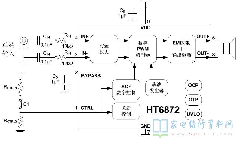

四、HT6872典型应用电路
1、单端输入ACF固定模式应用

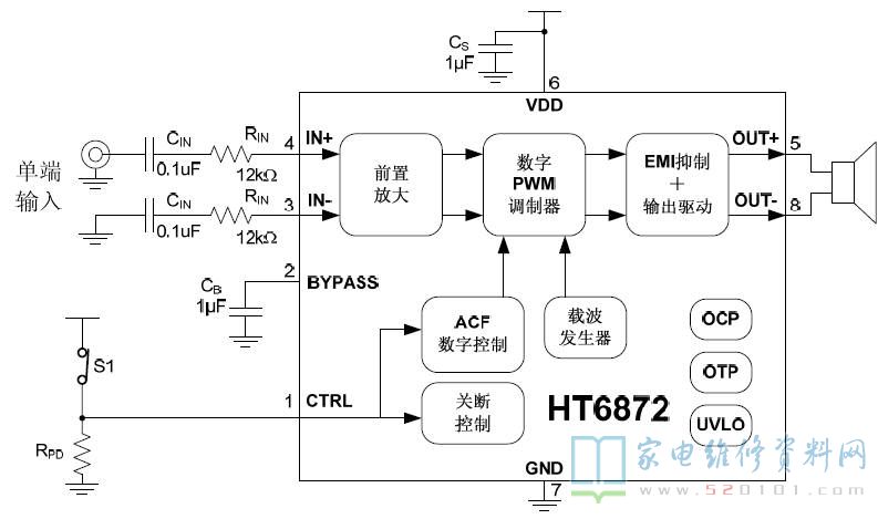

2、单端输入ACF-Off 固定模式应用

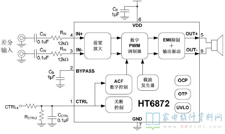

3、差分输入

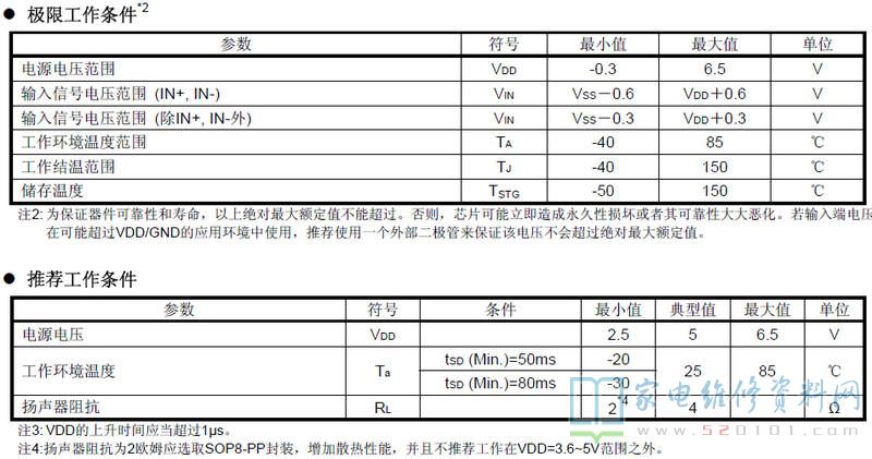

五、HT6872电气参数
