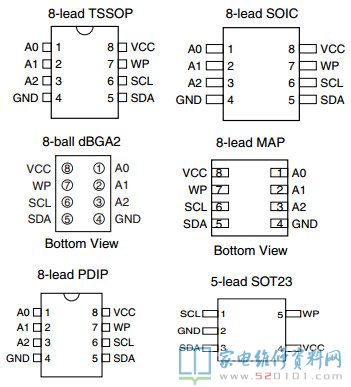

概述:AT24C08是ATMEL公司出品的一款8192位的串行电可擦写可编程只读存储器(EEPROM),每个存储单元有1024字,每个字为8位。AT24C08系列芯片采用8引脚PDIP,8引脚JEDEC SOIC,8引脚TSSOP,8引脚UDFN,5引脚SOT23和8引脚VFBGA封装工艺,支持I2C总线协议。

| 脚号 | 名称 | 功能 | 直流电压(V) |
| 1 | W | 写一保护输入 | 0 |
| 2 | NC | 空脚 | 0 |
| 3 | A2 | 地址输入2 | 0 |
| 4 | Vss | 地 | 0 |
| 5 | SDA | I2C总线串行数据入/出 | 4.9摆动 |
| 6 | SCL | I2C总线串行时钟入 | 4.9摆动 |
| 7 | PRE | 程序时间控制出 | 0 |
| 8 | Vcc | 供电 | 5 |

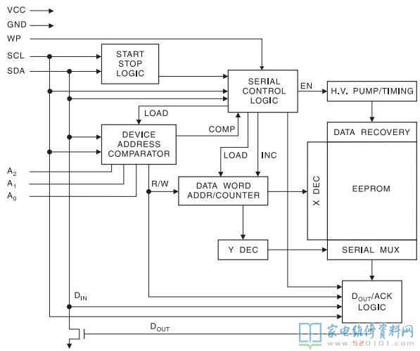

二、AT24C08内部方框图
