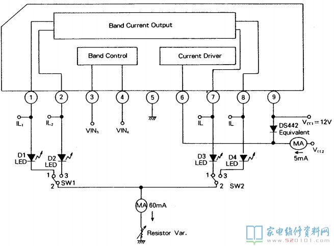

二、DBL2044内部方框图

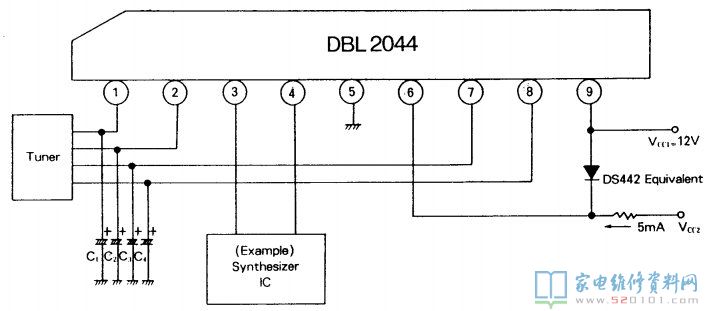

三、DBL2044典型应用电路
