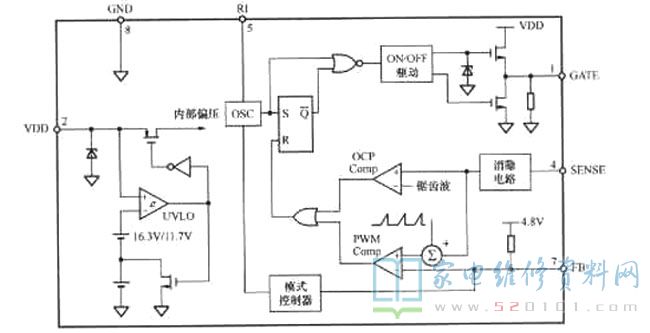

概述:SG6848D是一款高性能脉宽调制型PWM控制器,它具有引脚数量少、外围电路简单、安装调试简便、性能优良、价格低廉等优点,可精确地控制占空比,实现稳压输出。其内部由振荡器、PWM比较器、过流比较器(OCP)、欠压比较器(UVLO)、脉冲驱动电路等构成,SG6848采用8脚DIP和6脚SOT-26封装工艺。

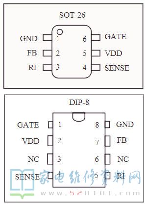

二、SG6848引脚功能
| 引脚名称 | 管脚DIP-8/SOT-26 | 引脚说明 |
| GATE | 1 / (6) | PWM脉冲驱动输出 |
| VDD | 2 / (5) | 电源 |
| NC | 3 | 空脚 |
| SENSE | 4 / (4) | 过流检测端 |
| RI | 5 / (3) | PWM频率设定 |
| NC | 6 | 空脚 |
| FB | 7 / (2) | 反馈输入端 |
| GND | 8 / (1) | 地 |
三、SG6848内部方框图

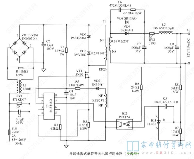

四、SG6848典型应用电路
如上图所示,电路中,振荡电路在电源控制芯片SG6848D内部,经驱动后,由SG6848D的①脚输出,加到开关管VT1的栅极,驱动VTI工作在开关状态,开关管VT1只工作在开关状态,不参与振荡,因此,这是一个他激式开关电源。SG6848D的②脚为供电端,实际上也是电源启动端,具体工作过程是:C2两端产生的300V左右的直流电压一方面经开关变压器T1的一次绕组NP加到开关管VT1的漏极;另一方面,经R2降压,加到电源控制芯片SG6848D的②脚,为SG6848D提供启动电流,使SG6848D启动,并使振荡电路进入工作状态。SG6848D启动后,其①脚(GATE端)输出PWM控制脉冲,驱动开关管VT1工作在开关状态,开关变压器T1的NF绕组输出的感应电动势,经二极管VD7整流、C4滤波后产生直流工作电压为SG6848D的②脚提供持续的供电,维持着SG6848D的正常工作状态。

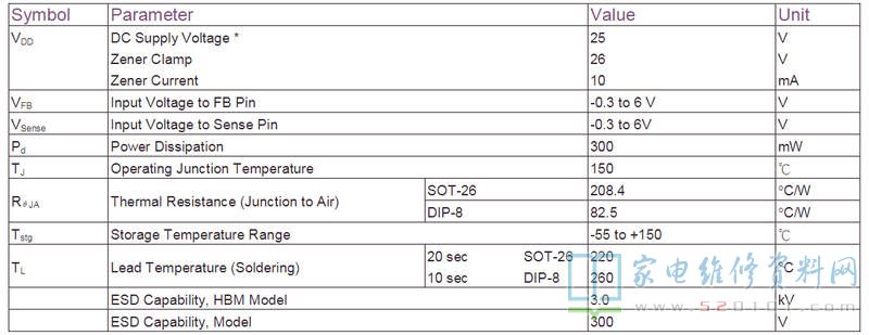

五、SG6848极限电气参数
