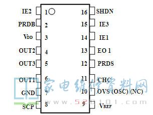

二、AAT1101引脚功能
| 管脚 | 引脚名称 | 引脚功能 |
| 1 | IE2 | 误差放大器 2 (EA2) 的反相输入 |
| 2 | PRDB | 电源就绪输出 |
| 3 | VDD | 电源电压 |
| 4 | OUT2 | 通道 2 (CH2) 输出 |
| 5 | OUT3 | 通道 3 (CH3) 输出 |
| 6 | OUT1 | 通道 1 (CH1) 输出 |
| 7 | GND | 地 |
| 8 | SCP | 短路保护 |
| 9 | VREF | 参考电压输出 |
| 10* | OVS | 3.3V 或 5.0V 过压选择和过压输出 |
| 10** | OSC | 频率设定电容和电阻输入 |
| 10*** | NC | 空脚 |
| 11 | CHC | 通道控制 |
| 12 | PRDS | 电源就绪套件 |
| 13 | EO1 | 误差放大器 1 (EA1) 的反馈输入 |
| 14 | IE1 | 误差放大器 1 (EA1) 的反相输入 |
| 15 | IE3 | 误差放大器 3 (EA3) 的反相输入 |
| 16 | SHDN | 关机控制 |

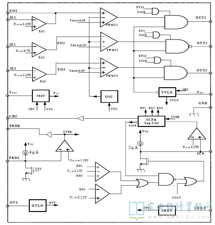

三、AAT1101内部方框图

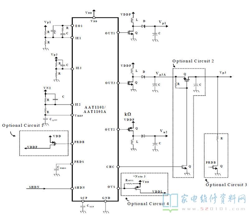

四、AAT1101典型应用电路

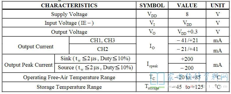

五、AAT1101极限电气参数
