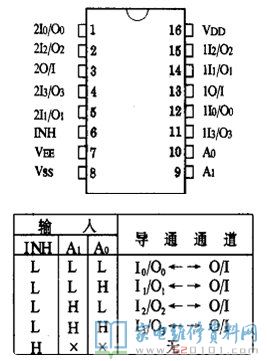

概述:HEF4052是飞利浦半导体(NXP Semiconductors)出品的一款模拟电子开关切换电路芯片,广泛用于各种大屏幕彩电的信号切换与控制电路,HEF4052采用16脚双列直插式塑料封装工艺,HEF4052与CD4052、MC14052BCP、TC4052等直接代换。
一、HEF4052引脚功能与实测电压
| 引脚 | 符号 | 功能 |
| 1 | 0Y | 开关1,0Y输入 |
| 2 | 2Y | 开关1,2Y输入 |
| 3 | Y | 开关1输出端 |
| 4 | 3Y | 开关1,3输入 |
| 5 | 1Y | 开关1,1Y输入 |
| 6 | INH | 功能设置端(禁止端)H:不工作;L(0V)开关工作 |
| 7 | VSS | 地 |
| 8 | VEE | 地 |
| 9 | B | 开关选择逻辑电平输入 |
| 10 | A | 开关选择逻辑电平输入 |
| 11 | 3X | 开关2,3X输入 |
| 12 | 0X | 开关2,0X输入 |
| 13 | X | 开关2输出 |
| 14 | 1X | 开关2,1X输入 |
| 15 | 2X | 开关2,2X输入 |
| 16 | VCC | 电源电压输入 |

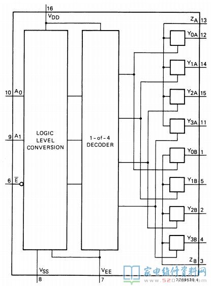

二、HEF4052内部方框图
