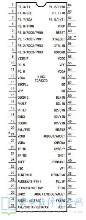

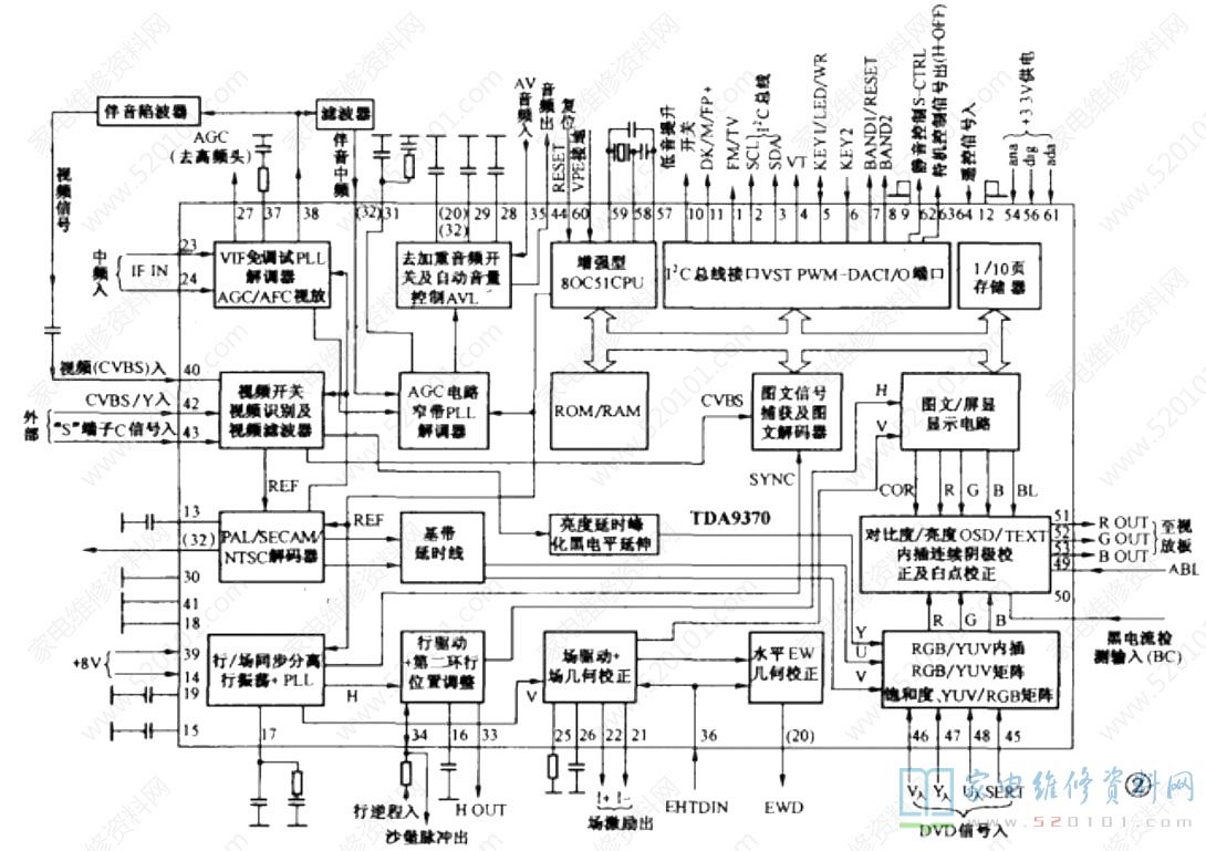

概述:TDA9370PS是飞利浦公司(现已经和恩智浦合并)生产的大屏幕多制式彩色电视机专用集成电路(CH05T1601功能与TDA9370基本相同,区别是CH05T1601采用长虹专用软件)。此集成电路集微处理器(CPU)和图像、拌音中频/视频/色度/扫描小消号处理于一体,主要包括微处理器、图像和伴音中频信号处理电路、亮度信号处理电路、色度信号解调电路、RGB基色信号矩阵变换电路、黑电平延伸电路、图像清楚度增强电路、RGB基色信号选择开关电路、免调行振荡电路和行、场激励脉冲形成电路、图像状态调整电路等。长虹采用该集成电路生产的彩色有21英寸、25英寸、29英寸三种规格,主要型号有:SF2198、SF2598、PF2998等彩电。
一、TDA9370PS引脚功能与实测电压值
| 管脚号 | 引脚功能 | 待机电压 | 静态电压 | 动态电压 |
| 1 | FM/TV开关 | 4.95 | 4.98 | 5 |
| 2 | 时钟线 | 3.17变 | 2.85变 | 2.83变 |
| 3 | 数据线 | 2.98变 | 2.49变 | 2.59变 |
| 4 | 调谐电压输出 | 2.71 | 2.75 | 2.83 |
| 5 | 键盘扫描输入/LED驱动 | 3.43 | 0.13 | 0.15 |
| 6 | 键盘扫描输入 | 3.55 | 3.6 | 3.61 |
| 7 | 波段(TV)/复位(FM) | 2.84 | 4.37 | 4.38 |
| 8 | 波段(TV) | 2.84 | 4.37 | 4.38 |
| 9 | 地 | 0 | 0 | 0 |
| 10 | 低音提升开/关控制 | 2.82 | 2.84 | 2.85 |
| 11 | (TV)拌音制式控制/(FM)收音控制 | 4.95 | 4.99 | 58 |
| 12 | 地 | 0 | 0 | 0 |
| 13 | PLL滤波 | 0 | 2.29 | 2.29 |
| 14 | 模拟电源+8V | 0.29 | 7.99 | 7.98 |
| 15 | 电源去耦 | 0 | 4.96 | 4.97 |
| 16 | PLL2滤波 | 0 | 3.36 | 3.26 |
| 17 | PLL2滤波 | 0 | 3.79 | 3.89 |
| 18 | 地 | 0 | 0 | 0 |
| 19 | 去耦 | 0 | 3.98 | 3.98 |
| 20 | 智能音量控制 | 0.23 | 0 | 0 |
| 21 | 场激励输出 | 0 | 2.39 | 2.36 |
| 22 | 场激励输出 | 0 | 2.47 | 2.4 |
| 23 | 中频信号输入 | 0 | 1.85 | 1.85 |
| 24 | 中频信号输入 | 0 | 1.85 | 1.85 |
| 25 | 场参考电压设置 | 0 | 3.84 | 3.84 |
| 26 | 场振荡电容外接端 | 0 | 3.87 | 3.78 |
| 27 | 高放AGC输出 | 0.88 | 4.07 | 2.35 |
| 28 | 音频信号去加重 | 0 | 3.01 | 3.11 |
| 29 | 伴音解调去耦 | 0.44 | 2.32 | 2.27 |
| 30 | 模拟地 | 0 | 0 | 0 |
| 31 | 伴音PLL滤波 | 0 | 2.23 | 2.27 |
| 32 | 伴音中频信号输入 | 0 | 0.46 | 0.38 |
| 33 | 行激励脉冲输出 | 0 | 0.37 | 0.37 |
| 34 | 沙堡脉冲输出 | 0 | 0.6 | 0.46 |
| 35 | AV音频信号输入 | 0.43 | 3.68 | 3.69 |
| 36 | EHT(高压)检测输入 | 0 1.84 | 1.61 | |
| 37 | 中放PLL滤波 | 0 | 2.98 | 2.41 |
| 38 | 视频全电视信号输出 | 0 | 3.73 | 3.24 |
| 39 | 电源+8V | 0.29 | 7.95 | 7.95 |
| 40 | 视频全电视信号输入 | 0 | 4.09 | 3.84 |
| 41 | 地 | 0 | 0 | 0 |
| 42 | AV视频输入(S端子Y信号输入) | 0 | 3.31 | 3.31 |
| 43 | S端子色度输入 | 0 | 1.52 | 1.55 |
| 44 | 音频输出 | 0 | 3.27 | 3.28 |
| 45 | DVD插入开关 | 0.94 | 1.92 | 1.84 |
| 46 | DVD.V信号输入 | 0 | 2.52 | 2.52 |
| 47 | DVD.Y信号输入 | 0 | 2.52 | 2.52 |
| 48 | DVD.U信号输入 | 0 | 2.52 | 2.52 |
| 49 | ABL控制信号输入 | 0.25 | 3.78 | 2.24 |
| 50 | 黑电流检测输入 | 0 | 6.12 | 6.02 |
| 51 | R信号输出 | 0 | 1.32 | 2.14 |
| 52 | G信号输出 | 0 | 1.15 | 2.23 |
| 53 | B信号输出 | 0 | 3.29 | 2.04 |
| 54 | 3.3V模拟电源 | 3.52 | 0 | 3.29 |
| 55 | 地 | 0 | 0 | 0 |
| 56 | 3.3V数字电源 | 3.53 | 3.61 | 3.61 |
| 57 | 晶振地 | 0 | 0 | 0 |
| 58 | 晶振连接端 | 1.48 | 1.77 | 1.77 |
| 59 | 晶振连接端 | 1.71 | 1.61 | 1.61 |
| 60 | 复位端 | 0 | 0 | 0 |
| 61 | 3.3V数/模电源 | 3.53 | 3.61 | 3.61 |
| 62 | 静音 | 0 | 0 | 0 |
| 63 | 待机控制 | 2.65 | 0 | 0 |
| 64 | 遥控信号输入 | 4.67 | 4.72 | 4.75 |
二、TDA9370PS内部方框图
