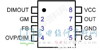

概述:PF7903BS是一款的LED背光驱动控制芯片,其内含偏置、参考电压产生、软启动、振荡器、升压驱动输出、电流检测等电路,具有过压、过流、欠压、过热保护功能。PF7903BS采用8引脚SOP封装工艺。另外,PF7903AS是不能代替PF7903BS的,请勿代换。

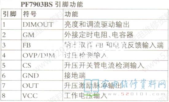

一、PF7903BS引脚功能
二、PF7903BS实测电压值(在AOC 24寸液晶电视上测得)
1脚7.4v 、2脚2.6v、 3脚0.23v、4脚2v、5脚0.05v、6脚0v、7脚5.5v、8脚12v。

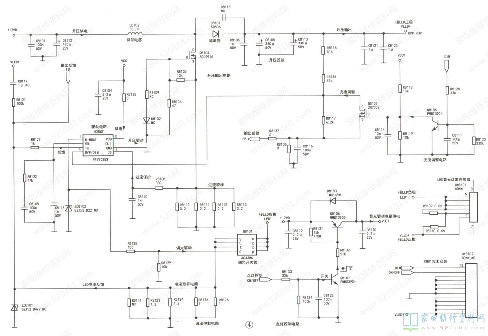

三、PF7903BS典型应用电路
上图是海尔715G5827-P03-000-002H二合一电源板LED背光驱动电路,它是由IC8501和L8102、Q8104、D8101、C8105、C8113组成升压电路,Q8101为背光电流控制管。
1、启动与亮度调整
遥控开机后,+ 12VO电压为背光灯升压电路供电,主板送来的ON/OFF点灯开启电压使Q8107、Q8106导通,为IC8501提供VCC1工作电压,背光灯电路启动工作,IC8501的⑦脚输出升压驱动脉冲,Q8104工作于开关状态,与储能电感和升压电容配合将+12VO直流电压提升,输出40多伏的VLED+电压,为LED背光灯串供电。IC8501的①脚输出调流驱动电压,驱动Q8101对LED灯串电流LED 1进行调整和控制。主板送来的DIM调整电压通过Q8105、Q8107对VLED+取样电阻88117进行控制,调整IC8501的④脚和③脚反馈电压,达到调整亮度的目的。
2、LED恒流控制
Q8103的S极所接电阻R8123~R8126是恒流检测电阻,其压降经R8127反馈到IC8501的③脚,IC8501据此调整驱动输出脉冲的占空比,在一定范围内调整LED灯条供电电压的高低,使流过LED灯条的电流恒定。
3、升压管过流保护
IC8501的⑤脚内设过流保护电路,通过R8108接电流检测电阻R8110~R8113。若流过Q8104的电流增大,检测电阻上的压降也增大,IC8501的③脚电压上升,当上升到保护阂值时,IC内的过流保护电路动作,停止输出激励脉冲。
4、升压输出过压保护
若LED灯条开路、插座接触不良或升压电路异常时,输出电压升高,经电阻R8116、R8135、R8117与R8136分压后的取样电压也随之升高,该电压反馈到IC8501的③脚,对输出电压进行调整;同时R8117上的电压反馈到IC8501的④脚,当该脚电压达到保护闭值时,过压保护电路启动,IC8501停止输出。
