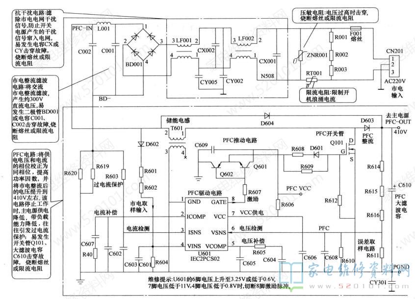

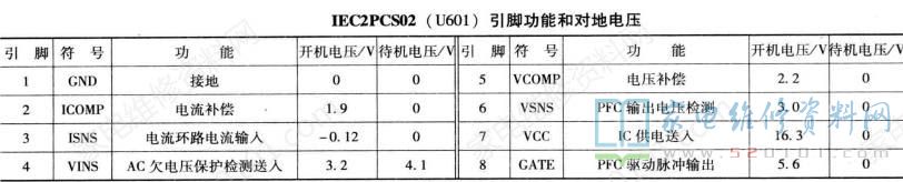

二、ICE2PCS02引脚功能和实测电压值(在长虹715T2828-3-FQ电源板上测得)

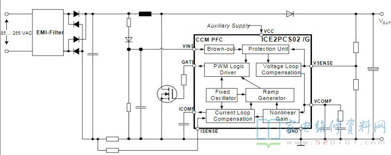

三、ICE2PCS02内部方框图
四、ICE2PCS02典型应用电路

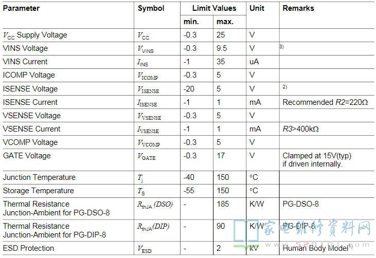

五、ICE2PCS02极限电气参数
