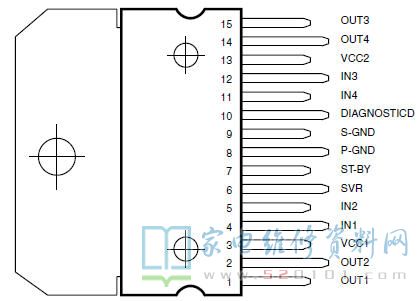

二、STA540引脚功能
| 脚号 | 名称 | 类型 | 功能 |
| 1 | OUT1 | OUT | 通道 1 输出 |
| 2 | OUT2 | OUT | 通道 2 输出 |
| 3 | VCC1 | PWR | 电源 |
| 4 | IN1 | IN | 通道 1 输入 |
| 5 | IN2 | IN | 通道 2 输入 |
| 6 | SVR | IN | 电源电压抑制 |
| 7 | ST-BY | IN | 待机控制引脚 |
| 8 | P-GND | PWR | 电源地 |
| 9 | S-GND | PWR | 信号地 |
| 10 | DIAGNOSTICD | OUT | 诊断输出 |
| 11 | IN4 | IN | 通道 4 输入 |
| 12 | IN3 | IN | 通道 3 输入 |
| 13 | VCC2 | PWR | 电源 |
| 14 | OUT4 | OUT | 通道 4 输出 |
| 15 | OUT3 | OUT | 通道 3 输出 |

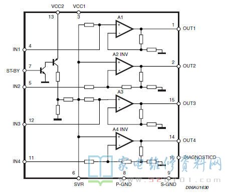

三、STA540内部方框图

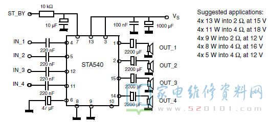

四、STA540典型应用电路
1、四声道应用电路

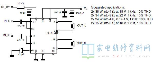

2、双声道桥接电路

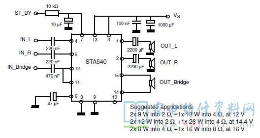

3、立体声加桥接驱动电路

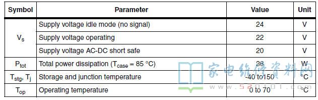

五、STA540极限电气参数
