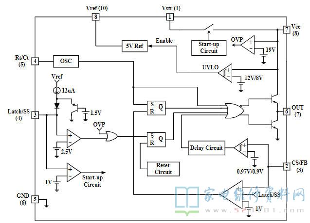

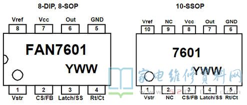

概述:FAN7601是飞兆半导体出品的一款电流型绿色电源控制芯片,它采用高压直接启动,从而简化了外围电路,它在待机时的功耗小于1W,最高工作频率可达到300kHz,它内部主要由振荡器、基准电压发生器、误差放大器驱动电路、保护电路等构成;比如锁存保护和过压保护, 锁存保护可用于过压保护和/或热保护等,软启动可防止启动时输出电压过冲。FAN7601采用10引脚SSOP、8引脚SOP和DIP封装工艺。

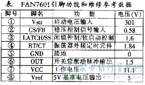

一、FAN7601引脚功能和实测电压值
二、FAN7601内部方框图
