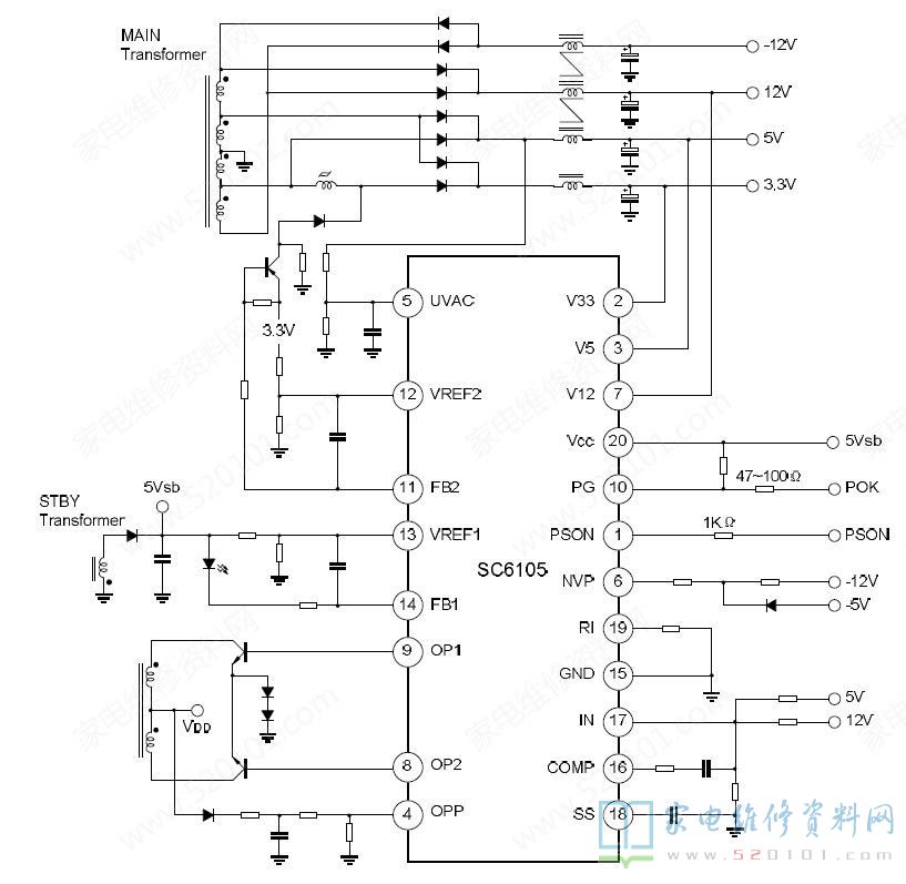

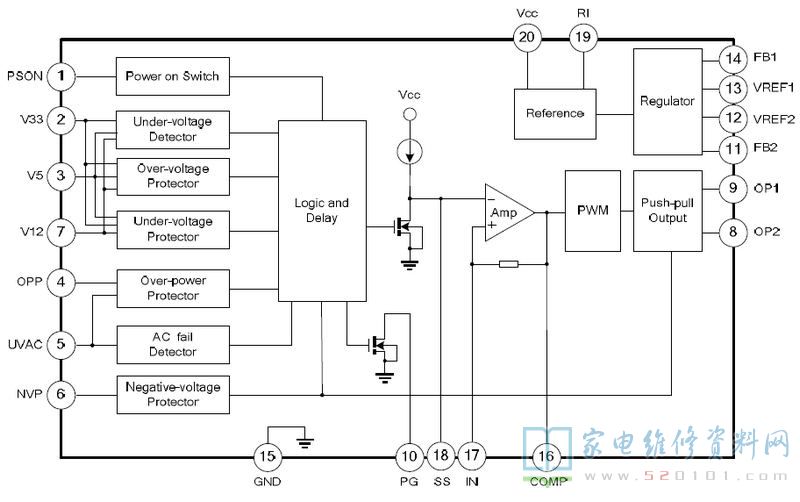

概述:SC6105是用于计算机的开关模式电源控制器,它可以通过提供 PWM 信号来驱动变压器来调节输出电压。 它监控和保护 3.3V/±5V/±12V 输出。 两个内部TL431并联稳压器为3.3V 和 5V 备用稳压器提供稳定的参考电压。 实现远程开/关控制、电源良好电路、过压和欠压保护电路以及过功率保护电路等功能。SC6105B采用20引脚DIP封装工艺。
一、SC6105B功能和特性
* 3.3V/5V/12V 过压保护
* 3.3V/±5V/±12V 欠压保护
* 过功率保护
* 短路保护
* 交流输入欠压保护
* 电源良好电路
* 遥控 PSON
* 延迟 PSON 或 PG 信号的时间
* 用于 3.3V 和 5V 待机
* 软启动和最大 93% 占空比的两个并联稳压器

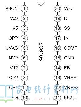

二、SC6105B引脚功能
| 管脚 | 引脚名称 | 引脚说明 |
| 1 | PSON | CPU 或控制器的远程开/关逻辑输入。打开/关闭 PWM 输出。 |
| 2 | V33 | 3.3V 过压/欠压控制检测输入。 |
| 3 | V5 | 5V 过压/欠压控制检测输入。 |
| 4 | OPP |
过功率检测输入。 |
| 5 | UVAC | 交流故障检测。 |
| 6 | NVP | 负输出的保护输入。 |
| 7 | V12 | 12V 过压/欠压控制检测输入。 |
三、SC6105B内部方框图
四、SC6105B典型应用电路
