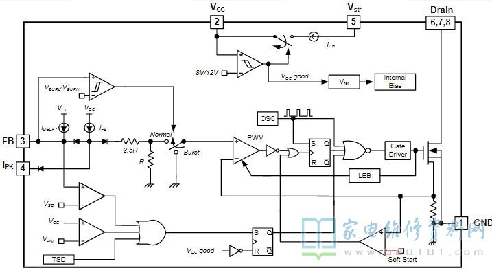

概述:FSQ110是飞兆半导体出品的一款绿色模式电源芯片,它由一个集成的电流模式脉冲宽度调制器 (PWM) 和一个耐雪崩的650V SenseFET 组成。其具有固定频率生成振荡器、欠压锁定 (UVLO) 保护、前沿消隐 (LEB)、优化的栅极开启/关闭驱动器、热关断 (TSD) 保护以及用于环路补偿和故障保护电路的温度补偿精密电流源等功能。FSQ110采用8引脚DIP封装工艺。

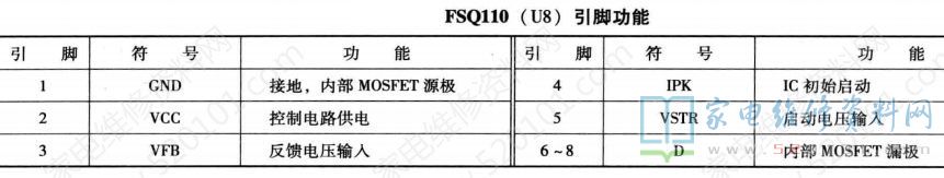

一、FSQ110引脚功能和实测电压值
二、FSQ110内部方框图

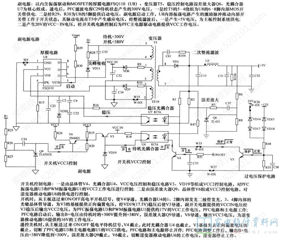

三、FSQ110典型应用电路(在创维5800-P32TQF-00系列二合一电源板中的应用)

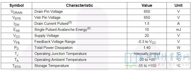

四、FSQ110极限电气参数
