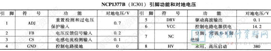

二、NCP1377B引脚功能和实测电压值(在TCL 40-0LCD42-PWK1XG电源板中万用表实测)

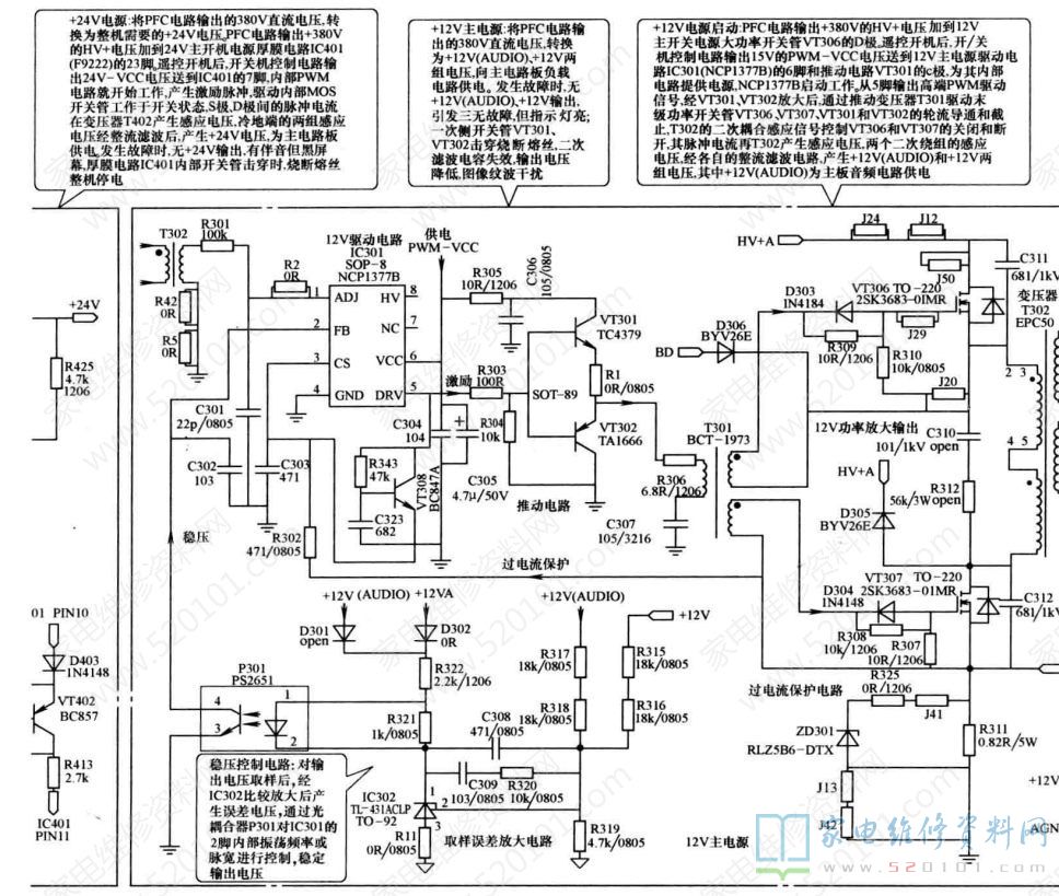

四、NCP1377B典型应用电路(节选自TCL 40-0LCD42-PWK1XG电源板电路图)
