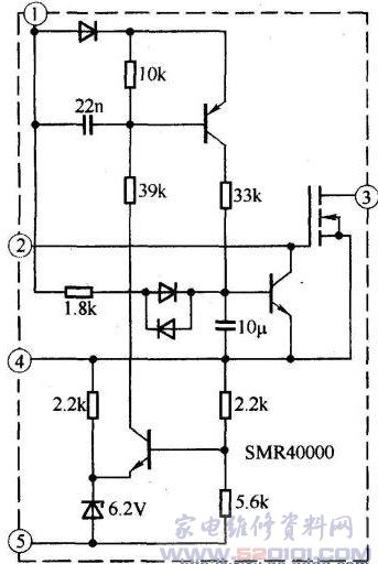

概述:SMR40000采用5脚封装,内含场效应开关管、稳压控制电路和过压保护电路。
二、SMR40000三星CS5038ZB彩电上的测试数据
| 脚号 | 功能 | 电压(V) | 脚号 | 功能 | 电压(V) |
| 1 | 过压保护取样输入 | 0 | 4 | 开关管源极(地线) | 0 |
| 2 | 开关管栅极 | 0.8 | 5 | 误差取样电压输入 | -9 |
| 3 | 开关管漏极 | 300 |
